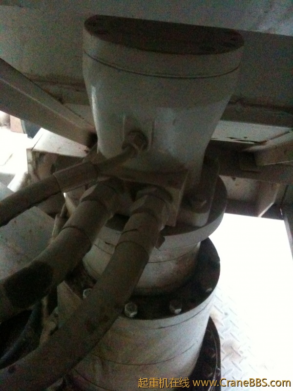

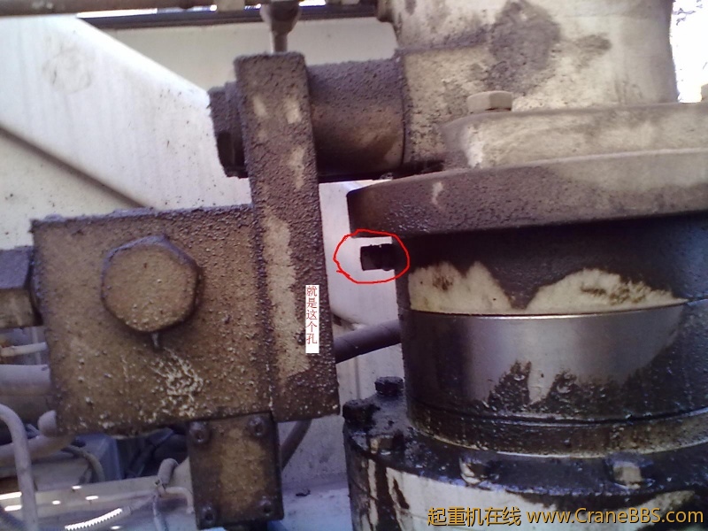

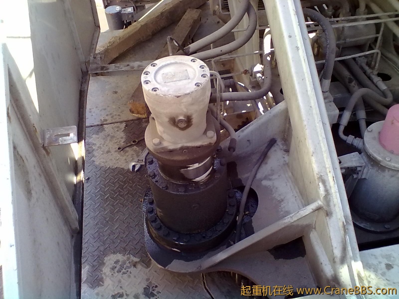

我的16H09年12月的车,回转减速机上的排气孔往外窜油,说是刹车活塞油封坏了,可是这个油封弄不来怎么办?减速机是温州出得。 20111210197.jpg 20111210198.jpg
就是这个螺丝上面有孔
就是这个螺丝上面有孔

回转马达拆掉,马达下边有几个螺丝装在制动器上的  拆掉  拿出制动器活塞  换O型圈  OK

里面的密封圈可能是方的,可以用两个合适O型圈代替,原装的不好买,贵。

0型圈磨损了,我的20H买了半年就漏油。要把正个马达拆出来换胶圈

我刚买回来的时候,从排气孔里冒油,一查是马达里的骨架油封弹环掉了,最好连它一块查

  没有啊·头痛啊·现在向左转正常,向右转又慢又没劲

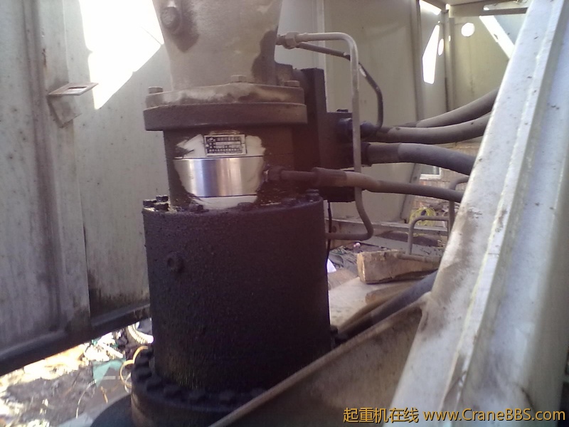

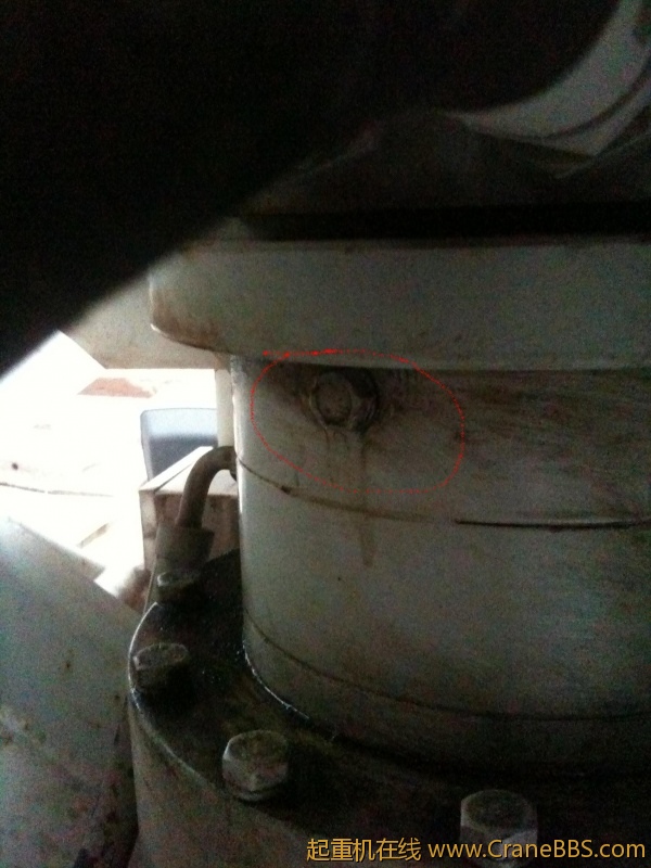

IMG_0022.jpg IMG_0023.jpg IMG_0024.jpg 回复 18# pdsbf
    你的还漏油吗..我的是从一个有孔的螺丝漏出来的..第一次漏了很多..现在都只是漏一点点..
我不知道是漏的是齿轮油还是液压油..你帮我看下..是啥油的..

那是通气孔螺丝 漏了一点以后不漏了正常 如果还漏那就不正常 要检查是不是液压油漏过去了

   我的还是漏油啊·,和你的一样啊,后来我拆开了,可是没见什么油封啊··构造也不是太复杂··· 有结果联系我哈···qq55426702

回复 22# 志诚吊装
    刚开始漏了差不多一升..后来我在通气口里换了一个螺丝的油封..后来只漏一点点..漏得非常少..估计照这样漏下去漏10年也漏不到1升..
刚开始我以为是齿轮油..我就有点怕..现在知道是液压油了..才放心点..

lz 换下O型圈就可以了
