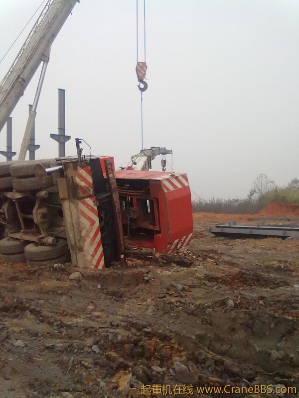

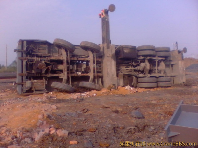

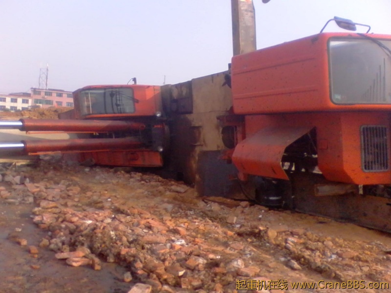

 楼主| 发表于 2011-12-11 19:41 | 显示全部楼层
右前支脚没钢板~~~
 楼主| 发表于 2011-12-11 19:42 | 显示全部楼层
吊了800斤的网架·~~~~小勾吊了9M多高·~~
 楼主| 发表于 2011-12-11 19:44 | 显示全部楼层

发表于 2011-12-11 19:47 | 显示全部楼层
800斤就翻车了 啊
 楼主| 发表于 2011-12-11 19:49 | 显示全部楼层
全伸臂啊·~~整个车身都移位了~~

发表于 2011-12-11 20:03 | 显示全部楼层
是不是超载了?这不是50B吗?安全啊,安全第一

发表于 2011-12-11 20:26 | 显示全部楼层
基础没搞好!

发表于 2011-12-12 03:19 | 显示全部楼层
大意不得呀,底脚不垫肯定会悬

发表于 2011-12-31 19:41 | 显示全部楼层
支腿全部伸出了没有?
地基有没有下陷?
支腿有没有垫好枕木或者钢板?
没超载吧?

发表于 2012-1-8 22:57 | 显示全部楼层
五十吨要用钢板
