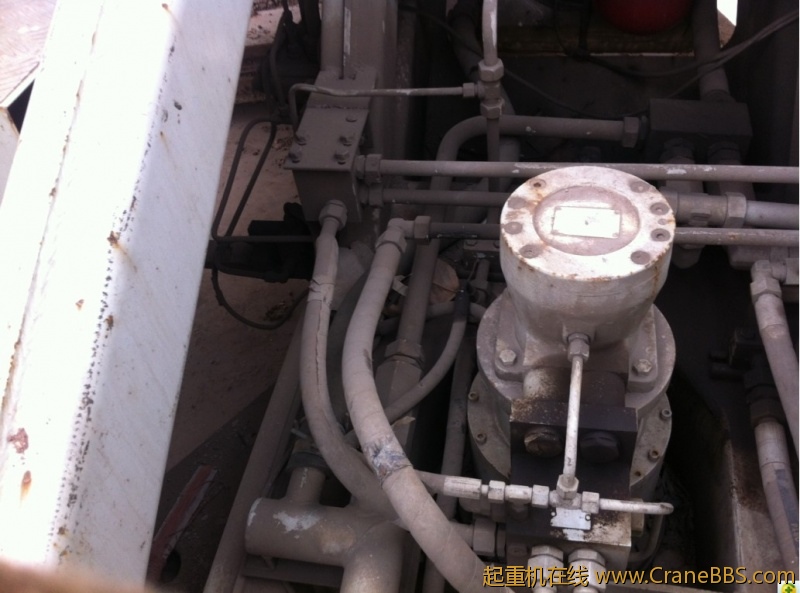

不吊东西也晃啊。。换回转缓冲阀能行么。。再就是间隙大了怎么调啊?

内转的还是外转的..内转的没救了..内转转盘是最垃圾的..成本高..维护难..不知道是哪个东西造出来的..不过用在勾机上挺好的..
发表于 2011-12-19 13:00 | 显示全部楼层
看图片是内转的
 楼主| 发表于 2011-12-19 13:18 | 显示全部楼层
确实是内齿,,,如果不能调的话。换缓冲阀好使不

看大B的最下面....销子的问题

请问大家,回转不稳是缓冲阀的毛病吗?
发表于 2012-3-10 23:31 | 显示全部楼层
回复 16# 起重指挥
缓冲阀是对回转起稳定作用的,基本回转不稳就是缓冲阀的问题 还有可能是回转间隙过大造成的

我的转盘也有点框,不知道是不是缓冲阀的问题,请教高手

发表于 2012-5-3 17:27 | 显示全部楼层
可以调啊 很简单  螺丝全部松了 回转固定销差上 转回转调一两个孔 在紧上
发表于 2012-5-5 22:13 | 显示全部楼层
楼上回答完全正确
