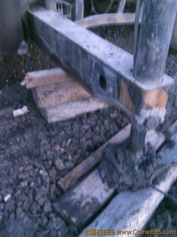

我开的16C工作状态
发表于 2011-12-22 14:38 | 显示全部楼层 |阅读模式

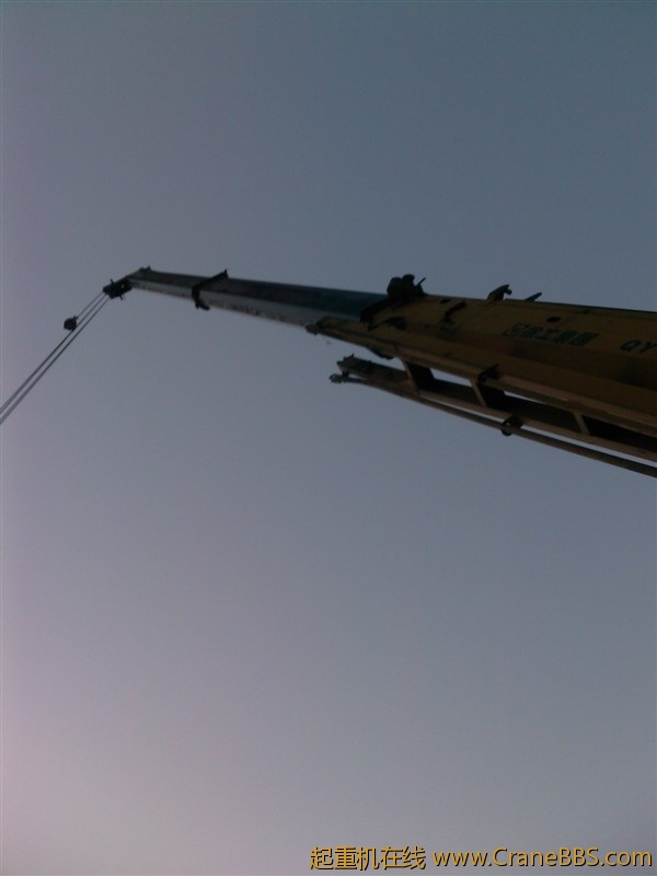

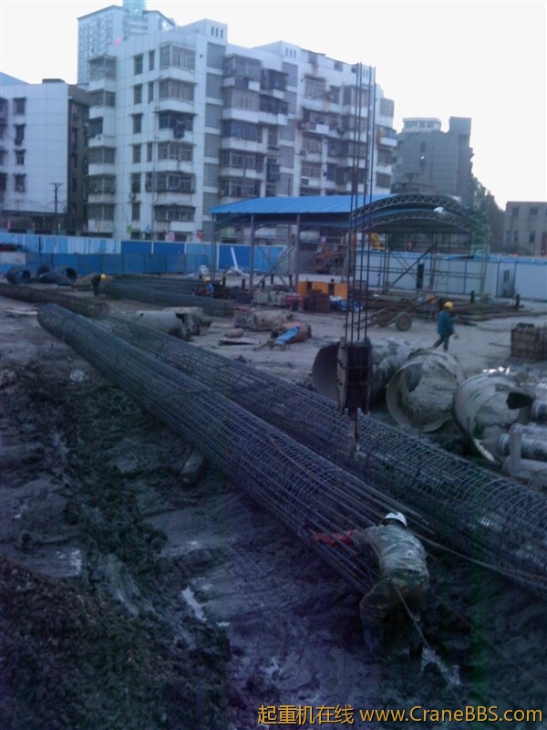

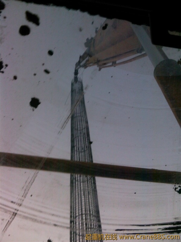

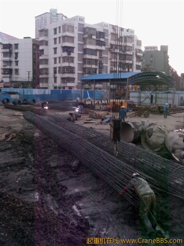

16C全出杆吊21M钢筋笼
16C全出杆吊21M钢筋笼

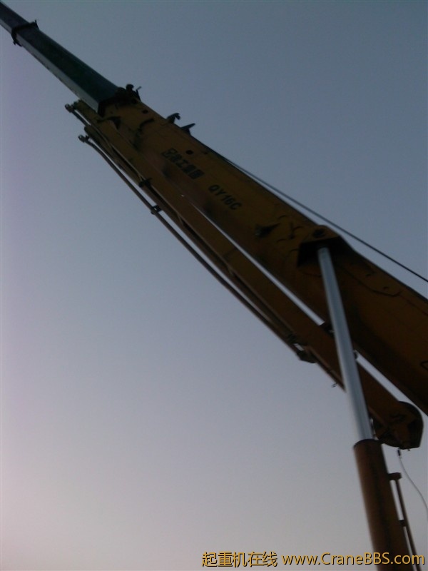

05年海红16C
05年海红16C

发表于 2011-12-22 17:21 | 显示全部楼层

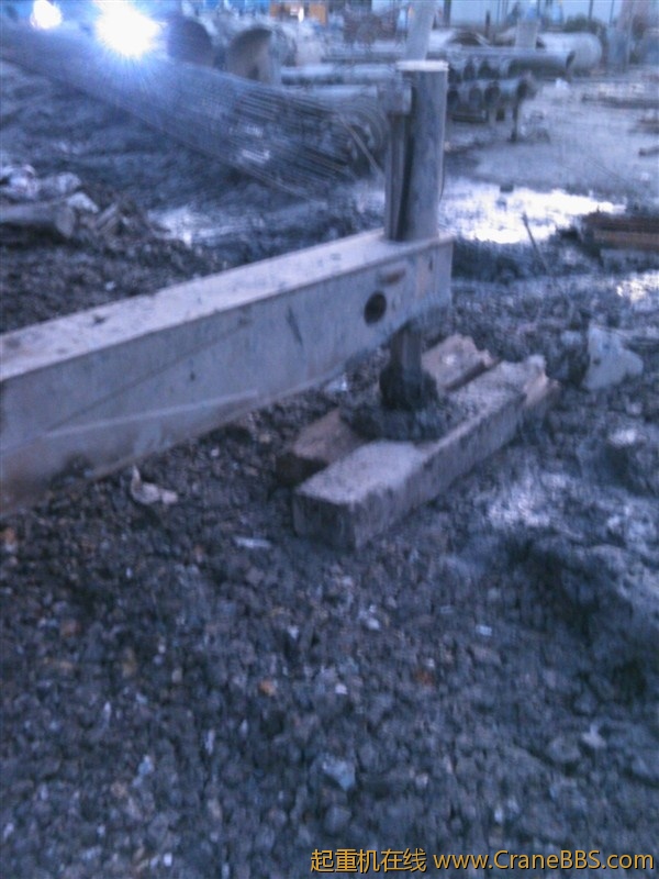

场地够烂的

多少米的钢筋笼啊 多重啊
发表于 2011-12-22 18:58 | 显示全部楼层
请问长的钢筋笼要怎么起才不会变形

 楼主| 发表于 2011-12-23 18:33 | 显示全部楼层
回复 6# houjunliang666
    工地上能有多好的场地

    这车有点小问题 回转发抖 回转时不能和大小钩同时做

    长21M 直径1M  重3吨多  暂时我还没有吊弯过:P

    大小钩同时用
发表于 2011-12-23 18:46 | 显示全部楼层
回复 21# tongfeng901218
    能解释下吗    那小勾要绑那
 楼主| 发表于 2011-12-23 18:49 | 显示全部楼层
回复 22# 好逊的新手
    用一根钢丝绳两头用卸扣上的钢筋笼上  中间挂小钩上   , 上边用大钩
