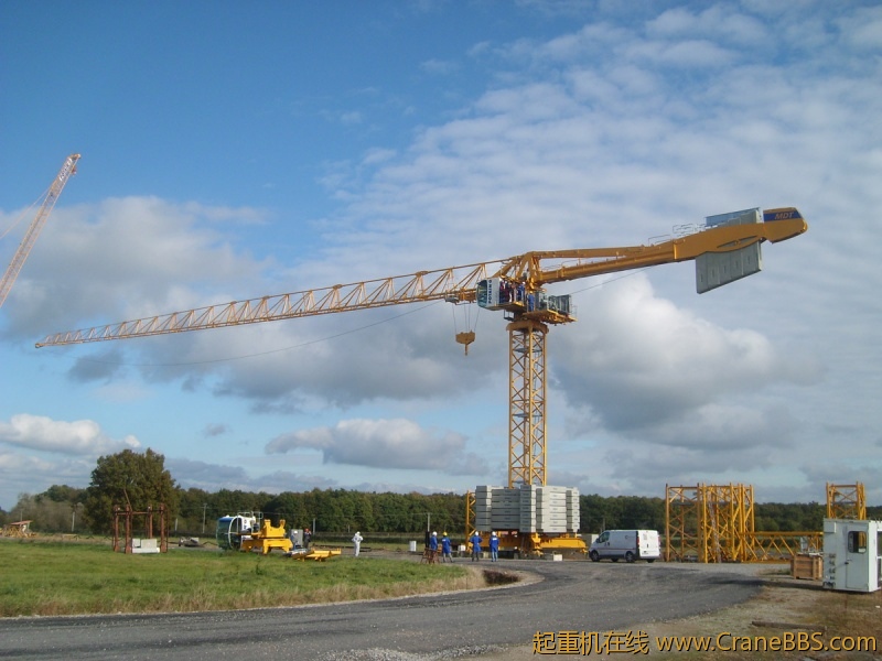

波坦MDT368塔吊
发表于 2011-12-22 17:36 | 显示全部楼层 |阅读模式
算是最大的吗?:)

发表于 2011-12-22 18:12 | 显示全部楼层
这么大不能自动升降吗?还是第一次见
发表于 2011-12-22 18:30 | 显示全部楼层
不能自动升降吗不能自动升降吗
发表于 2011-12-22 18:41 | 显示全部楼层
没看到升起装置

发表于 2011-12-22 18:50 | 显示全部楼层
回复 6# hongge520
   国外的塔吊一般是不装爬升套架的 因为塔吊顶升很危险而且成本也不低。所以国外一般都是通过大吨位全路面起重机一次性安装到施工高度。

发表于 2011-12-22 20:17 | 显示全部楼层
应该是套架没装吧?顶升时塔吊自己吊装吧

发表于 2011-12-22 21:16 | 显示全部楼层
1楼的是下顶升行走式塔吊   下面有轨道我见过20吨的       看到地面上的标准节了没有

发表于 2011-12-22 21:42 | 显示全部楼层
回复 20# weiwei995
   恩 像它这种塔吊是配有异变尺寸标准节的 这种结构是无法使用爬升套架实施顶升或者下降作业的

发表于 2012-1-6 10:57 | 显示全部楼层
回复 12# xuejiao
这种超高独立高度的塔机很少  更加不能代表国外塔机
波坦、利勃海尔塔机都有顶升系统的
只是有些小吨位塔机标准节和转台之间没有过渡节而已
发表于 2012-1-6 11:01 | 显示全部楼层
回复 9# xuejiao
如果一台100多米高的中小型塔吊要请一台500吨以上的全地面起重机
那安装的价格估计抵得上半台塔吊了
你觉得国外的都有这么傻?
