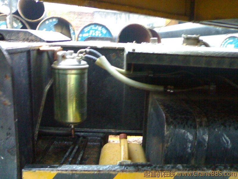

论坛里SF们,俺的车是徐州老20.上柴6114发动机,这个车就一个柴油滤子,而且是在输油泵以后的,自己想在油箱出口装一个柴油油水分离的东东,过滤水就中,原车的柴油滤挺好用,看有大车的带泵油功能,但同时还有滤油功能,换滤子要换两个了,觉得没有必要。。看到有小解放,五十铃这样的油水分离器,不知道能用吗?就担心过油不畅。。。。

再装一个这样大的,觉得没有必要了,原车柴油滤也挺好用,主要就是想过滤水,防水方便

五十铃的没问题,通用便宜,方便

不能通畅吧

五十铃的可以吗??感觉它的油管好像没有我原车的油管醋额,,不会供油不足吧。。。:dizzy: :dizzy:

要加的话,从油箱出来后加个试试。现在的车不过都是俩个。不过说回来,没必要加的。
发表于 2011-12-24 17:52 | 显示全部楼层
:)4JBI的不行大油门时候会供油不足 老6114没必要再加一个 那个柴油滤芯已经不小了
要是电喷6114就必须要有
发表于 2011-12-24 17:56 | 显示全部楼层
加好油没必要

志诚吊装 ..我车还真不是电喷,就是普通大泵的、这个厂家设计真是差劲,柴油滤子也不设计个放水开关什么的
 楼主| 发表于 2011-12-24 18:15 | 显示全部楼层
谢谢大伙意见了,我月月放放油箱底下螺丝吧,真是不方便额,现在柴油普遍都不是很好
发表于 2011-12-24 18:26 | 显示全部楼层
第二个就是带油水分的底下那个小圆的就是放水的

买个大车用的油水分离就好,还可以带电辅热呢,进入冬季了。有个电加热也好呀。
发表于 2011-12-24 19:00 | 显示全部楼层
回复 1# hadawei
    没那必要。如果你发动机是电喷的话那就需要装一个。
纯机械的话就算有水在缸套里也被蒸发排出来了!!
一般汽配店都有卖,买个通用型就好了,不贵。
发表于 2011-12-24 19:08 | 显示全部楼层
把原来的柴油滤清 换成油水分离器
 楼主| 发表于 2011-12-24 19:14 | 显示全部楼层
把原来的柴油滤清 换成油水分离器.....:victory: 这个方法觉得挺好,呵呵,多谢哥们了

回复 1# hadawei
    小解放和五十铃的流量太小不够用的,你可以并排装两个

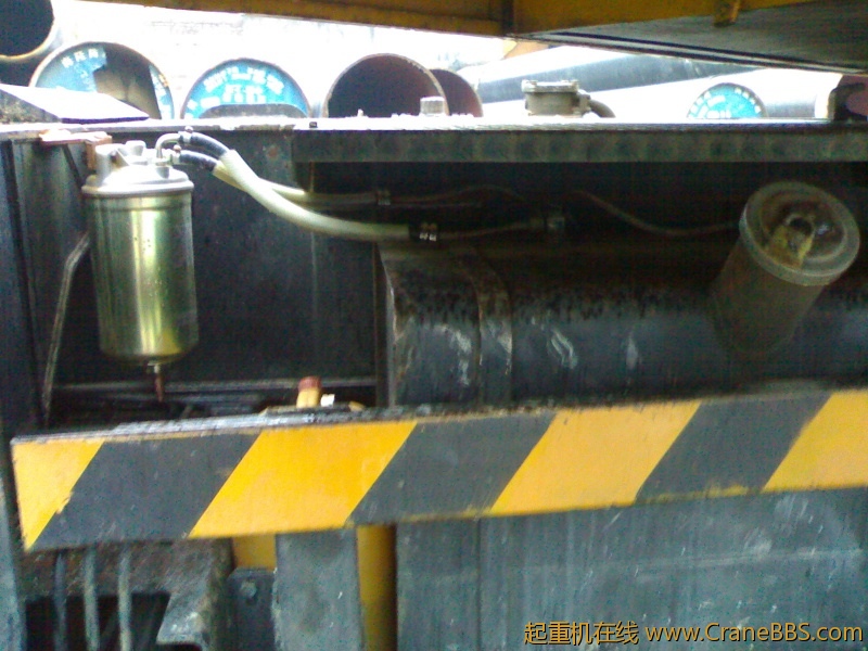

 楼主| 发表于 2012-3-8 17:33 | 显示全部楼层
发这个帖子时候一直合计要加装个柴油滤子,
终于弄了一个铁壳子滤子,冬季还可以直接喷灯
加热,我家是东北的!!
这个挺好,可以放水,还可以过滤,
干活跑路油路没有影响。挺好的!!
后加装的柴油滤
后加装的柴油滤
后加装的柴油滤
后加装的柴油滤

    就来他把 别怕费钱 肯定有好处的 一个虑子才几个钱 校个泵多少钱啊 还是划算的
加热,我家是东 ...
这东西叫什么名字
多少钱买的
