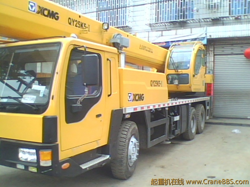

IMG0134A.jpg :) 大家用过25K5的说说油耗怎样 我的车公路油耗实在是高 比我的16C基本上高了一半 吊装作业还能接受 都是上柴D6114 耗油量区别太大了

 楼主| 发表于 2011-12-24 19:54 | 显示全部楼层
:(不忙生意差死了 你看还跟新车似的
发表于 2011-12-24 20:02 | 显示全部楼层
上柴D6114也分千瓦马力的,你的K5自重32吨得配的是280的机子,你的16最多配的是230的机子,你说差不差油量,车的自重和发动机马力都一样,一个大马一个小马吃食能一样吗

回复 6# 骑毛驴一个吊
    油耗悬殊太大了 我的16是轻就因为重几顿油耗就悬殊那么大吗 我的车放大了油量的 都比K5省多了 我是修车的你以为我不懂千瓦吗?我跟你说K5要是机械泵的绝对没有这么费油 我的K5-I是280的 我与欧曼280机械泵的翻斗车自重17吨+26吨碎石机去搞安装 公路油耗明显比我省油 我这有一家买了K5 家里有一台三一26C的吊车都是280的上柴 一个电喷一个大泵的 两车一对比K5油耗大多了  我主要的意思是问大家是不是觉得电喷车油耗大

回复 15# 臂顶云天
    电喷潍柴力气一般 比上柴6114强点 你要是和大泵的比还是差多了 我改发动机的徐工16C用的是大泵潍柴290的放大了一点油量 自重24.5吨的车跑国道试车 好家伙 K5用2档才上去的破 徐工16用最高档8档上去了 轻而易举  在同样标称马力情况下 缸径大的有力些 潍柴缸径大

    你这个差别也太大了点,我见过你改16c的贴子,我也是那时候改的发动机,我改的336的重汽发动机。自重39吨的40吨吊车。感觉上坡还没25k利索呢。 你之所以8档能上去,主要还是惯性。 我感觉25k发送机也挺有劲的,它要用2档,那坡相当大了。
