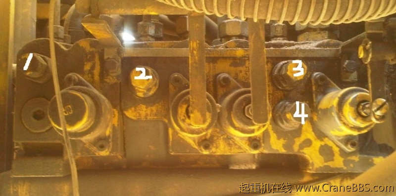

如图  1 2 3 4  分别是调什么的呢?

路过!这是调压力的!

调压力

好像不是调压力的,据我了解这组四连伐的压力应该在1号下面调,就是那个内六角

1号好像是调压力  期待高手
发表于 2011-12-26 07:52 | 显示全部楼层
如果就2个的话1应该是调变幅的2应该是调卷扬的溢流阀
天涯120606 发表于 2011-12-25 22:03 [url=http://www.cranebbs.com/bbs/images/common/back.gif]http://www.cranebbs.com/bbs/images/common/back.gif[/url]
  正确!我的车落大臂慢,人家售后来就在那下面用内6,调节的

    知道 1234 分别调什么吗?

怎么说呢..我知道是干嘛用的..但是我表达不好..
随便说说..比如4号..就当他是调大勾或者是小勾的吧..
现在比如小勾收绳或放绳的速度是一分钟跑60米..
.当你把锁紧螺母打开..再把外层的螺母往外打开..(调好了记得把锁紧螺母打紧)
小勾的速度就可以一分钟跑70米..或者是50米..(具体是外往调还是外内调是调速度的..我不记得了..不好意思)..
通俗的说法就是控制喷油(液压油)量的..(我们这边的说法)..
发表于 2011-12-26 12:31 | 显示全部楼层

    明白你说的意思~~~  那123呢?   先谢了

    对徐工车不太了解..不过大概可以猜出来..1是伸缩臂的..2是变副的..3是小勾的..4是大勾的..34两个在一起..说明你的车是大小勾转换的..

调流量。也就是速度
发表于 2011-12-26 18:57 | 显示全部楼层
1...转向...2..伸B...3...大沟向上的快和慢..4..大沟向下的快和慢

液压中调整的不是压力就是流量

1号是调整控制油路压力,就是蓄能器的油压(10MPa),2号是2号泵(变幅伸缩)主溢流阀,3、4我怎么没有看到呢?
发表于 2011-12-26 22:01 | 显示全部楼层
对不起,刚打开看到了。3号是1号泵(卷扬)的分流阀,4号是1号泵的主溢流阀。
