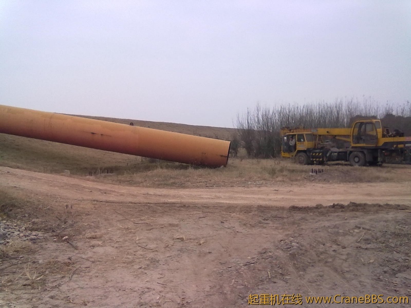

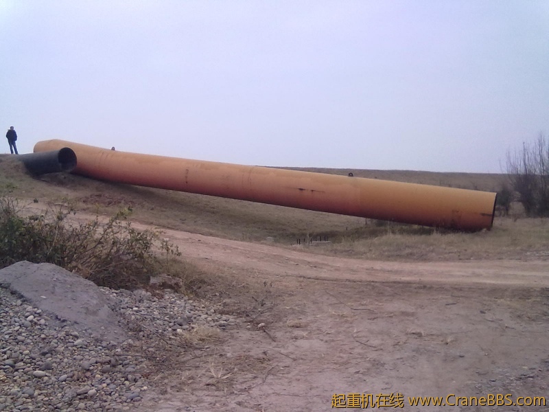

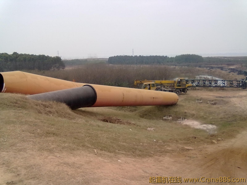

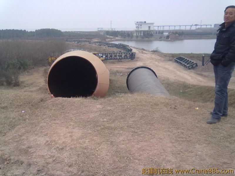

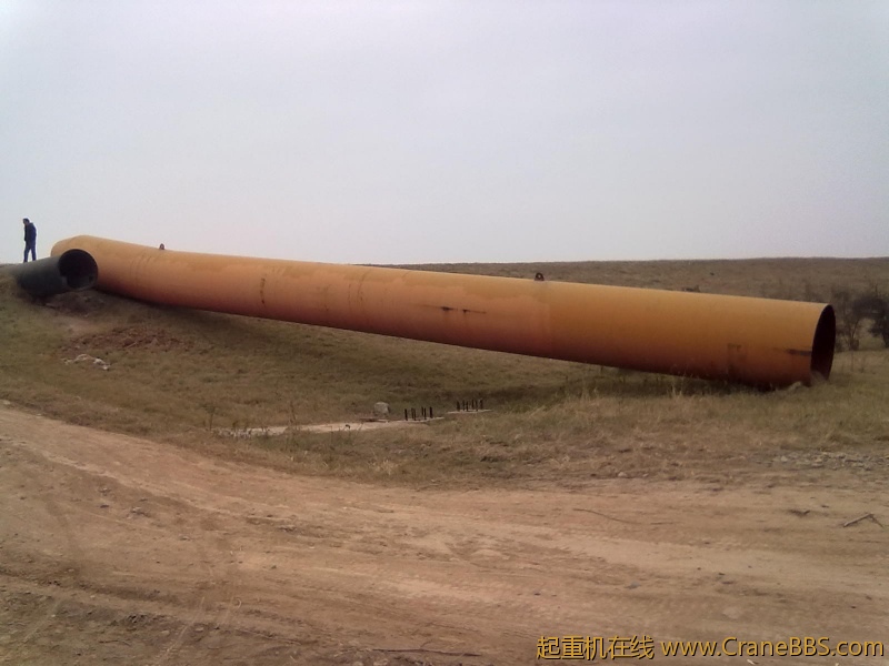

  请教,如图所示,钢管重18T,与地埋管对接,下面有承重柱还未装,用多大的车合适?

 楼主| 发表于 2011-12-31 10:54 | 显示全部楼层
计划用25K5-1和16的抬吊,过几天开吊,到时候传照片
