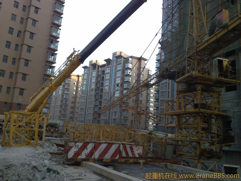

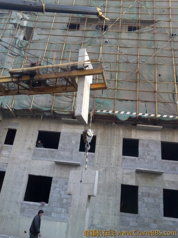

 楼主| 发表于 2011-12-28 20:46 | 显示全部楼层
就是这个
发表于 2011-12-28 20:51 | 显示全部楼层
80T吊车差不多。
发表于 2011-12-28 20:53 | 显示全部楼层
试问楼主 你觉得这是件自豪的事情吗?恩??
发表于 2011-12-28 20:55 | 显示全部楼层
看不出什么?
 楼主| 发表于 2011-12-28 20:57 | 显示全部楼层
仔细看大臂上面的钢丝绳有什么不同
发表于 2011-12-28 20:58 | 显示全部楼层
相信!!!!!
瞎扯淡···63塔吊的配重最多2吨重,不过能吊怎么远也算是牛的了
 楼主| 发表于 2011-12-28 21:00 | 显示全部楼层
发挥吊车的最大效率
仔细看看大臂上面的钢丝绳有什么不同我把力量都分到楼上面了
吊车只相当于是个定滑轮

 楼主| 发表于 2011-12-28 21:31 | 显示全部楼层
我把大臂上面弄根钢丝绳直接连接到11楼  力量全部传到楼上面了  其实吊车没有使多大劲的相当于个滑轮的
别说四吨了就是八吨也没问题
  干活也要动脑筋的

 楼主| 发表于 2011-12-28 21:44 | 显示全部楼层
63塔吊 就3块配重你说一块多少

发表于 2011-12-28 22:16 | 显示全部楼层
相当于把大臂固定在那当滑轮使了。
值得学习下。。

发表于 2011-12-28 22:27 | 显示全部楼层
有创意但不推举,如果经常这样干,相信事故讨论区......
顺便说一句 杆头固定的钢丝绳太细,角度也不好!
发表于 2011-12-28 22:39 | 显示全部楼层
我也吊过这样的配重,不过是装车,有4吨
