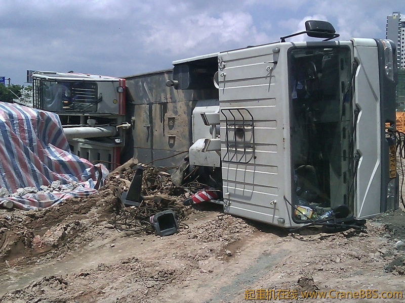

(我们)在工地(一起干活),(他的吊车是新的,在我对面,因为想要转移到一个百多米的另外一个地方去吊东西,就)不收臂(了,因为想要快一点吧,把)支腿全收了,脱取力,进一档,翻车了!损失十多万吧,变幅油缸,副臂,基本臂,伸宿油缸,还有两节臂都弯的厉害(我们在工地少了一个竞争者吧)。后面请4s店的来做假象,骗保,都做了一天。支腿也没伸,坊间说还是开了8年车的司机,啊,不说了,来看图吧
IMAG0512.jpg 先看看他的雄风,很猛的吧!哈哈,不管怎么样,赞一个先
看,还算可以吧,是说新的方便,蛮新的
IMAGE_306.jpg 看新车 ,就知道天气,很久没有下雨了,车上很多灰尘了
IMAG0458.jpg 就在这里倒下的

这就是想偷懒的后果

大臂不收?就是不收,垂直油缸也要离地面两三公分就好了。心里还踏实点。

可惜呀,不收大臂也可以但是垂直不能收完呀

支腿伸开,垂直油缸伸完走着多保险啊
发表于 2011-12-30 09:05 | 显示全部楼层
八年经验?八天吧。
行程百多米,加上是泥路,大臂还伸起,想一档行到终点?脑子短路了吧。
