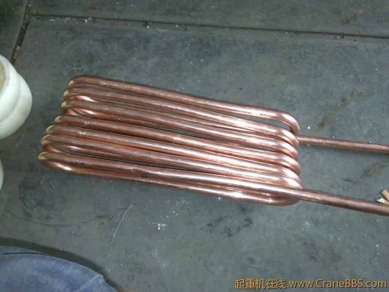

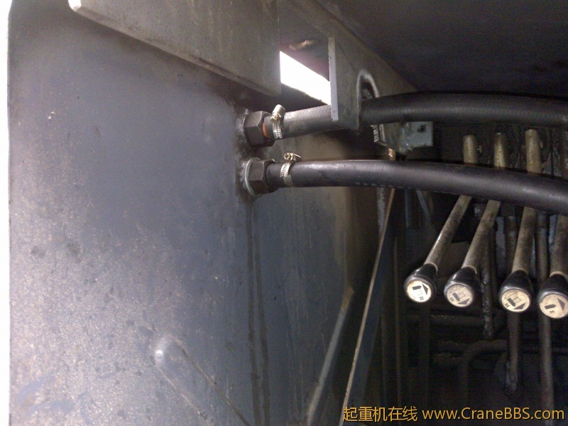

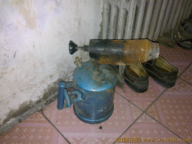

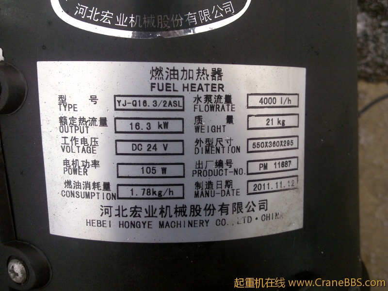

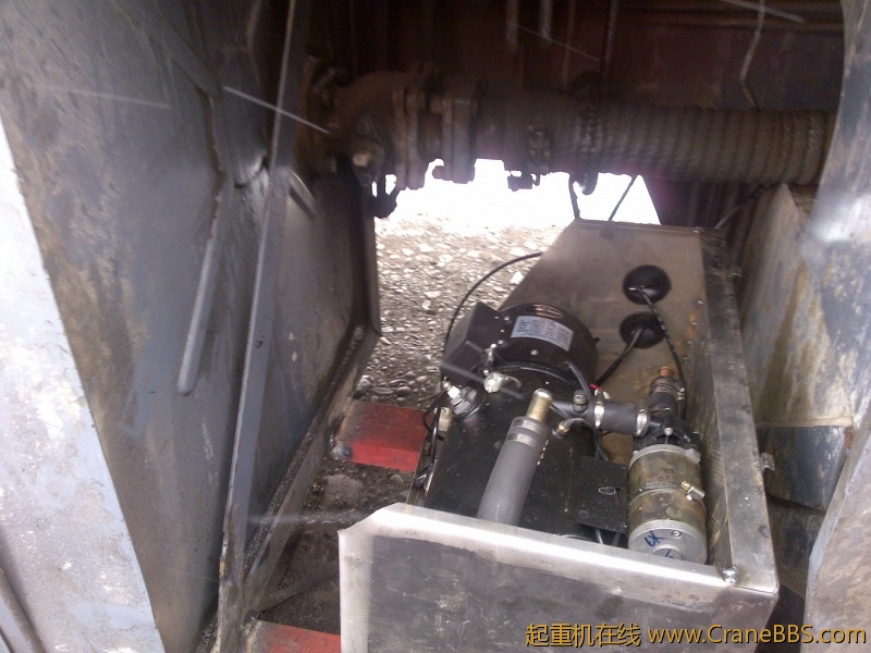

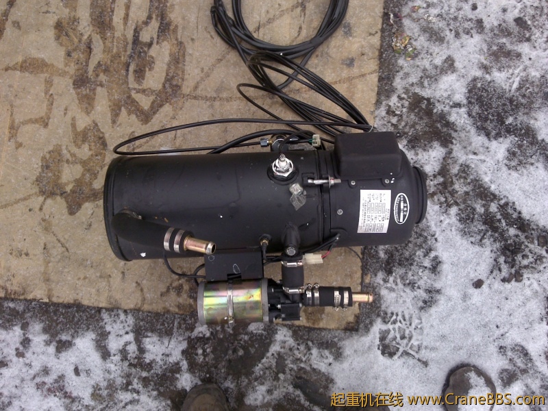

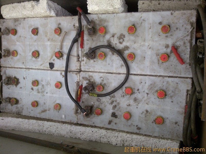

这两天气温降到零下24度了,早上起来要两个喷灯,一个烤油底壳,一个烤变速箱,钻进钻出一个多小时才可以把车发动着。装了一个燃油加热器挺好,早上去把开关打开就可以去吃早饭了,大概四十分钟发动机的水温就可以到60度,连液压箱也一起预热。一马达就着了,暖风机吹的还是热风,而且装了这个电锅炉就可以烧0号油了,喷灯从此下岗了。因为这东西用电瓶的电所以搞了四个200A的电瓶伺候
花400元买的铜管,压圆圈花了200元,太黑

喷灯可以喷皮鞋了。

你这是 加热液压油呢啊?

圆管是干什么用的啊

回复 6# feng_ai_tt
    加热液压油和发动机
 楼主| 发表于 2011-12-29 21:14 | 显示全部楼层
回复 8# feng_ai_tt
    圆管放在液压油箱里面

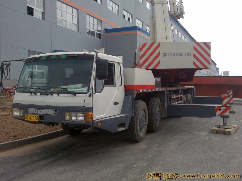

发表于 2011-12-29 21:17 | 显示全部楼层
废电瓶啊 你是多大的车 啊

 楼主| 发表于 2011-12-29 21:22 | 显示全部楼层
回复 13# lixiuwang506
    大哥我新买的电瓶啊,一个要两千块呢
 楼主| 发表于 2011-12-29 21:25 | 显示全部楼层
回复 16# lixiuwang506
    浦沅65H

发表于 2011-12-29 21:33 | 显示全部楼层
回复 17# changjiliyang
我是说  这样 太耗电了  影响电瓶寿命
另外那个不是烧柴油的么怎么浪费电呢

 楼主| 发表于 2011-12-29 21:40 | 显示全部楼层
回复 19# lixiuwang506
    是车没有发动着之前的时间是用电来燃烧柴油加热的,不过只有一百多瓦为了保险期间我用四个电瓶,用两个备用两个。

哦和我车上的上车暖气原理差不多
喷油头容易堵 要及时清理  那个宏业的加热器要多少钱

回复 24# lixiuwang506
    原理都是差不多的,我上车装的京威的燃油加热器,是直接加热空气的那种。今天使用完后忘了让电锅炉散热,就直接把电源关了结果把火花塞给烧断了。加热器带安装是2400元,铜管是400元,压成圆圈花了200元,橡胶管200元
