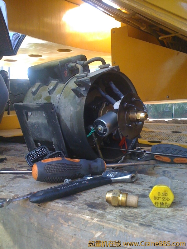

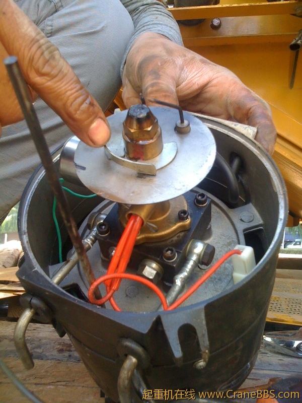

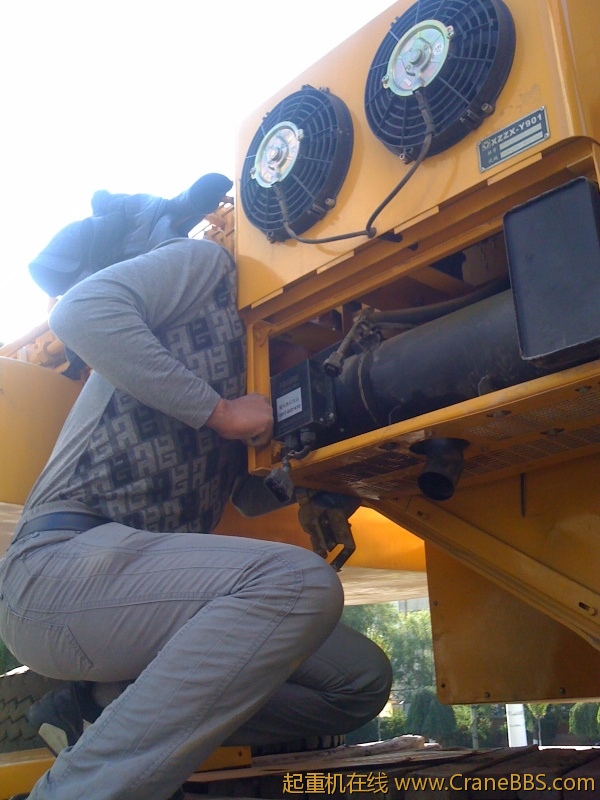

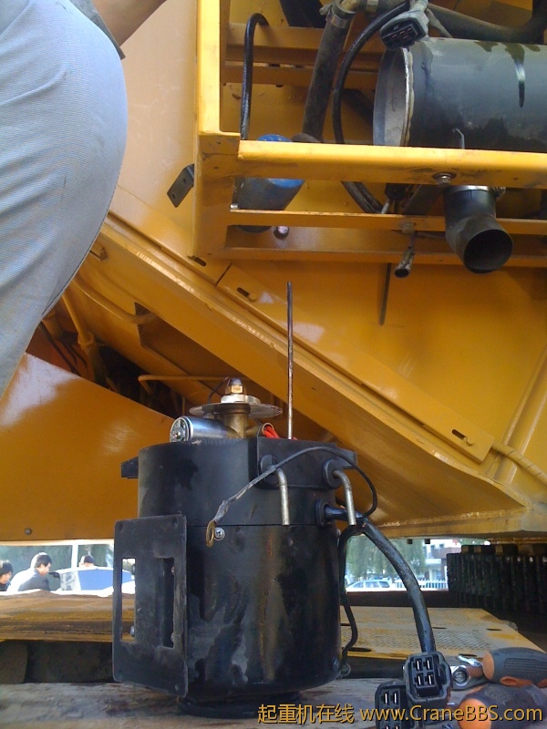

徐工25吨上车暖风漏油不热是咋事?
吴建道 发表于 2011-12-31 18:31 [url=http://www.cranebbs.com/bbs/images/common/back.gif]http://www.cranebbs.com/bbs/images/common/back.gif[/url]
自己拆下,洗一下油嘴就好了,

在我感觉,有可能是 预热电阻丝故障,有可能预热的温度不够,达不到点活塞的点火标准,所以造成支供油但是不点火,所以造成柴油从排气管漏出来了。我有3台风暖的柴油暖风,就是这毛病,预热不够,肯定就不能点火,我那个机器专门有个滴油管,就是燃烧不成功的柴油从滴油管里排除,以免存在机体里燃烧发生爆炸。再就是德刚哥说的也有道理,这东西的燃烧原理是  水泵运转,然后预热电阻丝预热火花塞和机体,预热成功之后,油箱供油通过电磁阀供到机体内的一个小油嘴,油嘴外围有轮盘(德刚哥图片中的那个圆盘),通过电机的告诉运转,油嘴滴出来的油滴到轮盘上,通过轮盘把柴油甩飞(雾化过程),达到雾化的效果,然后火花塞燃烧,这就形成了柴油燃烧,如果喷油嘴阻塞,可能会造成不燃烧。但如果排气管往出滴油的话,我感觉还是跟预热电阻丝有关系。再就是看看你们当地的气温,柴油是否挂腊。如果是柴油挂腊,我还有解决柴油挂腊的方法。。哈哈    回答完毕,拿分走人,,这一分拿的可真不容易啊。。

不好意思 我刚才看了一下德刚哥的照片,, 徐工车的柴暖和我车上的不一样,我的是京威的,京威的是甩轮雾化的,徐工车上的这个 好像是直喷的。。 圆盘不转的。。。
