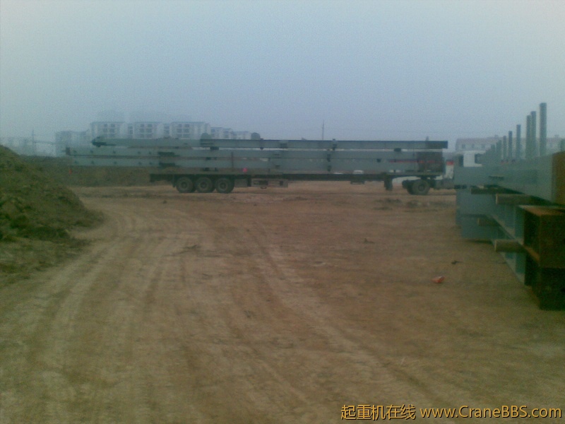

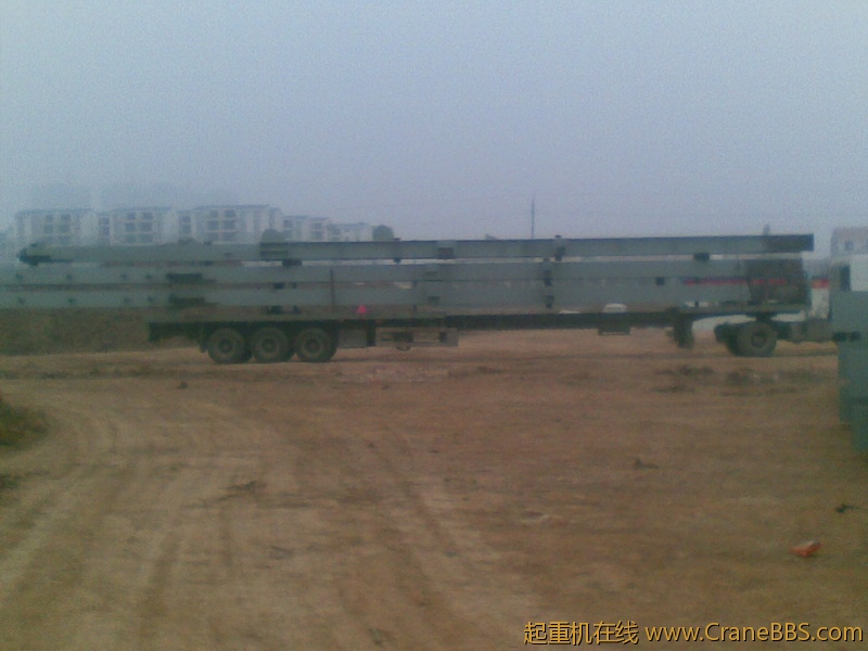

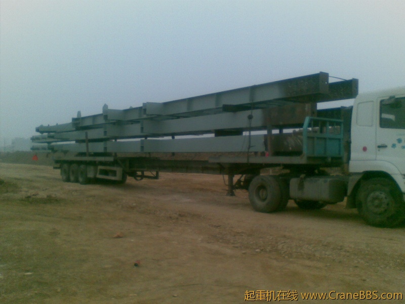

这双支柱13吨重、25米长、50吨应该能立起来吧、、、

回复 3# 吊装小程
    够呛, 停一次车 两根 应该没问题
发表于 2012-1-2 21:37 | 显示全部楼层
回复 3# 吊装小程
    50吨 出 36米大臂,  6.5米幅度  可以吊13吨
