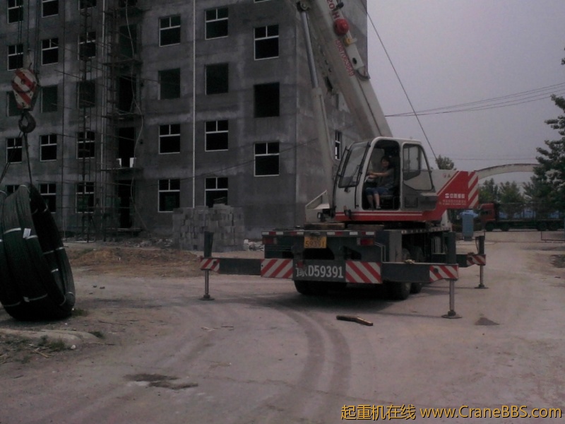

09年12月中联16H,向左转正常,向右转又慢又没劲,谁知道是怎么回事啊·?? 照片-0122.jpg 我老婆开吊车。。:lol

车没有支平吧

没有支平

:lol 车左侧低了

一般是车没支平

如果车支平了还那样我怀疑是你的旋转马达的事 如果调不好那只能换了

车支平了啊···还是向右转的慢而且还没劲····求高手解决问题啊啊

    问题是突然发生的.还是长期就有的.

检查一下回转复合阀!

    突然··
