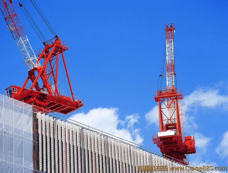

这是什么起重机?
发表于 2012-1-4 18:49 | 显示全部楼层 |阅读模式
不象是塔吊吧

发表于 2012-1-4 19:20 | 显示全部楼层
日本所特有的动臂塔吊!在日本的建筑工地是看不见咱们这种水平小车变幅式的塔吊的
发表于 2012-1-4 19:22 | 显示全部楼层
是塔吊,小日本的
发表于 2012-1-4 19:23 | 显示全部楼层
日本的法律规定 建筑工地的起重机械吊臂严禁超出施工围墙!所以只有这种塔吊适用 而且动臂式塔吊能在狭小的地方工作,这是平臂塔吊所不能的!

回复 32# 屋檐下的沉默
    那你仔细看看它是怎么顶升的?它顶升或是下降时,它的标准节是从哪里进出的?
发表于 2012-3-16 18:48 | 显示全部楼层
它这种塔吊是 套入式上加节动臂塔吊是日本使用的最为普遍的一种构造
下面我发几张图 看看它是怎么升高的
