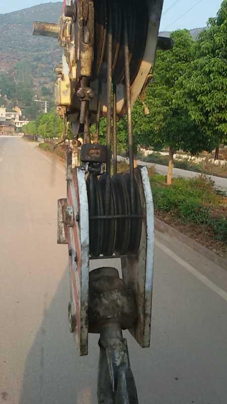

请教大家:25K改成6倍率,请问绳子应该怎么栓?也就是说钢丝绳应该走哪几个滑轮?谢谢大家

只要不是单数,锁头都实插到臂头上的,6倍率肯定是6个滑轮!!大臂三个、钩子3个:L
发表于 2012-1-9 14:31 | 显示全部楼层
杆头跟钩子都走中间的3个

1 3 5对钩子1 3 5  或  2 3 4对钩子 2 3 4 我一般用234

这里面有个问题被我发现了,大家发现没有,凡是大臂侧弯的基本都是往右弯,这与臂头受力有关系,我原来6倍率用的是234对234,时间长了发现大臂右弯了,我后来调整到臂头从左数123对钩子234,半年后竟发现大臂正过来了,现在我又改回234对234了,呵呵。仅供参考

这里面有个问题被我发现了,大家发现没有,凡是大臂侧弯的基本都是往右弯,这与臂头受力有关系,我原来6倍率用的是234对234,时间长了发现大臂右弯了,我后来调整到臂头从左数123对钩子234,半年后竟发现大臂正过来了,现在我又改回124对234了,因为钢丝绳锁头在最右边,为了平衡必须要走1号滑轮,1号轮跟绳锁头基本是对称的,2、4是对称的呵呵。仅供参考

    那样的话,钢丝绳锁头在最右侧,这就造成了大臂右侧受力大,久而久之就会右弯,特别是长臂干活的时候

我觉得怎么绕都不理想,大臂头用123,大勾用124或者134,总觉得6倍率时,大勾有点偏,甚至旋转,其他有什么更好的建议
发表于 2016-5-3 07:52 来自手机 | 显示全部楼层
我的25V,现在我用133臂头对应大勾134,用几天看看

看似简单,其实高深,重量不平衡对大臂很危险。这个问题对行内是一个重要的警示。你是个有心人。

总结一下以上各位SF的经验是:
1.钢丝绳穿绳以均匀分配滑轮受力,空钩起吊平衡为原则;
2.偶数倍率,绳头挂臂头吊耳上;
3.奇数倍率,绳头挂吊钩吊耳上。
