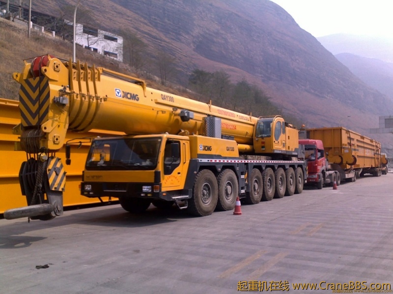

底部圆形臂,底部用什么样的滑块?难道是半圆形的?
发表于 2012-1-9 15:27 | 显示全部楼层
没见过,我想下面两边是弧形的,上面两边是直角的
发表于 2012-1-9 15:31 | 显示全部楼层
:L看宣传资料是 一小块一小块拼上去的 好像是小方形的

回复 1# kaitao
    圆形臂底部的滑块是由多个长条形的滑块拼装的
 楼主| 发表于 2012-1-10 10:09 | 显示全部楼层
谢谢楼上各位的回答,看下图好像是整个圆弧块,我们这里没有这样的大车,纯属好奇,想知道,哪位修车的SF有照片吗?给看一下,满足好奇心

发表于 2012-1-10 12:15 | 显示全部楼层
好像是 不是整体的
是一个一个单个的 组合成U行得

上图的300·····大勾多重?行走带大勾走??我们这的LTM250(车上贴260)哈哈,原因你懂得;P都空车行走···钢丝绳,垫木、路基箱、配重、大勾、连工具箱都不带····全部放到拖车上·····拖车后部上有时还拉着个小8吨!!!到工地开250的SF接着开8吨!!!!

发表于 2012-2-23 23:49 | 显示全部楼层
口部是用2钢板加很多圆钢固定多个长条式滑块形成圆弧装配
发表于 2012-2-24 22:11 | 显示全部楼层
圆臂滑块用2钢板夹多个圆钢支撑多个长条滑块装
