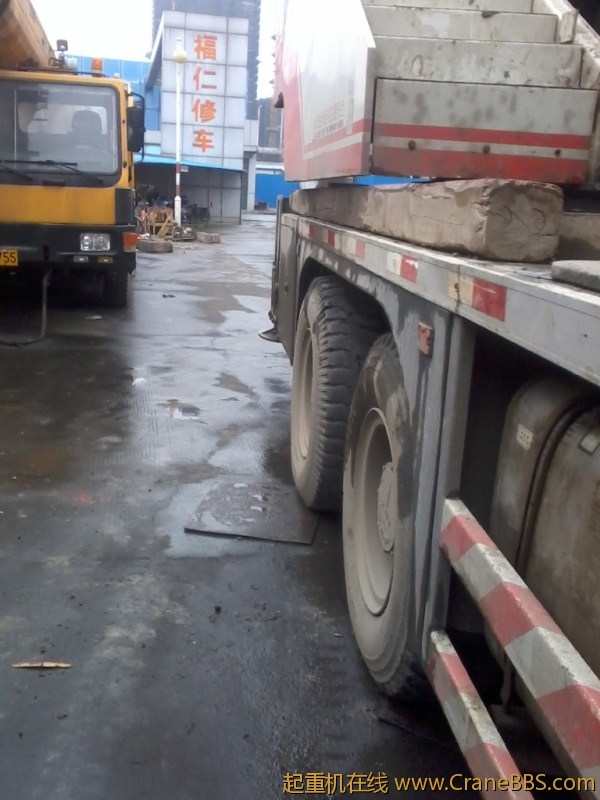

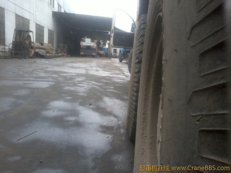

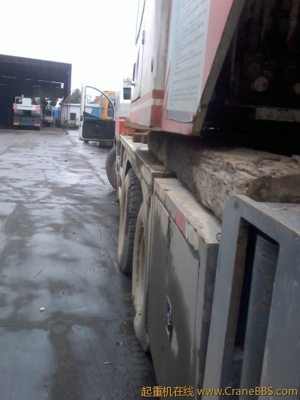

SF们你们觉得这个算不算正常????
但是修理厂的小SF说不碍事!我有点吃不准!
各位SF帮我看看!!桥是徐州美驰的!!

应该是钢板弹簧的中心螺丝松了或者断了,检查一下,不然很费轮胎的。

现在新出的25k5都是在路上跑偏.入库前车棚离墙2米远.后桥离墙1米8.TMD徐工怎么设计的.新车到这样.谁还敢买.以后支持中联的啦.{:2_43:}
发表于 2012-1-9 18:59 | 显示全部楼层
这是美驰桥的通病。。。我的25V也这样,。。

回复 1# 一只小小猫
    老款的都这样,用时间长了会更严重。现在后出的车都是V形推力杆。没有这种现象
发表于 2012-1-9 22:17 | 显示全部楼层
如果转弯时出现这个现象,到直路行驶时两个桥有在同一直线上,应认为是正常的,这个应该叫中后桥的移位。因为,在转向时,每个桥的转弯半径都不相等,所以会出现移位。

不正常,有可能是扁担的中孔复合衬套磨损过大。

我的16T也是这样。里面敢接挡工片的能缓解很多
