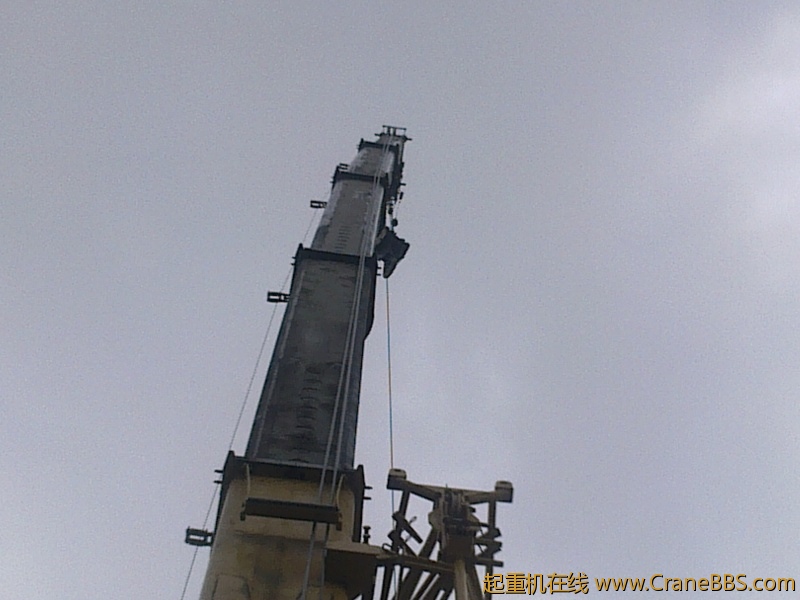

大家发现没有,凡是大臂侧弯的基本都是往右弯,这与臂头受力有关系,我原来6倍率用的从左数是234对234,吊重时间长了发现大臂右弯了,我后来调整到臂头从左数123对钩子234,半年后竟发现大臂正过来了,现在我又改回124对234了,因为钢丝绳锁头在最右边,为了平衡必须要走1号滑轮,1号轮跟绳锁头基本是对称的,2、4是对称的呵呵。仅供参考。
 楼主| 发表于 2012-1-9 17:19 | 显示全部楼层
不知道发现了没有,弯的同时大臂都有点拧

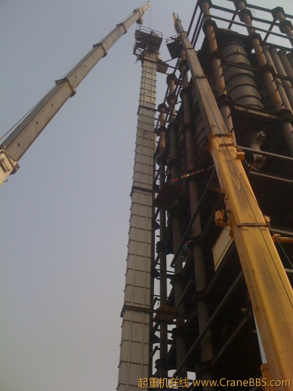

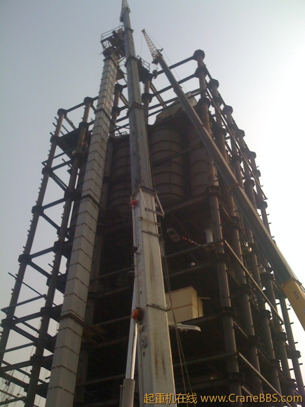

我的也是这样,售后说正常,是我车没支平

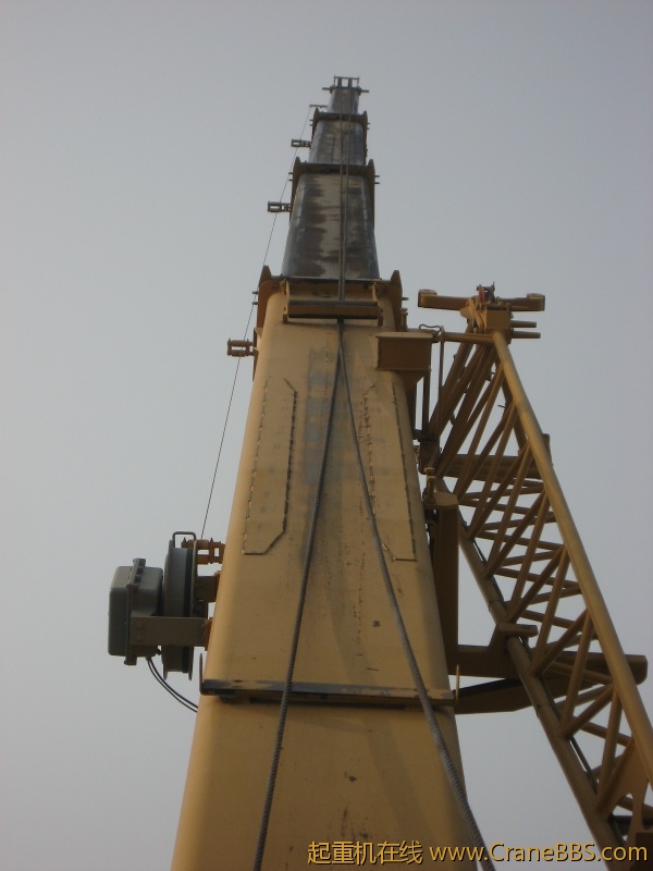

回复  cpcccp
看来你是看明白我说的话了,知音难求啊
起重指挥 发表于 2012-1-9 16:42 [url=http://www.cranebbs.com/bbs/images/common/back.gif]http://www.cranebbs.com/bbs/images/common/back.gif[/url]
    改倍率绳必须看杄头中心点,一吊重就右弯
