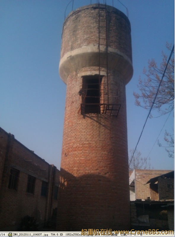

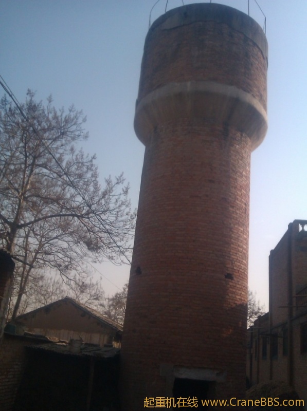

水塔怎么拆?有图
发表于 2012-1-11 11:47 | 显示全部楼层 |阅读模式
这怎么拆,求助
塔
塔

最直的,用炸药!
 楼主| 发表于 2012-1-11 11:54 | 显示全部楼层
旁边住着人·老大·
发表于 2012-1-11 11:59 | 显示全部楼层
用挖机把中间掏空一部分,然后用长点的钢丝绳拽到。我之前拆过一个,现场比你这好,就一面有房子。考虑一下吧!

拆掉上边的砖 大件用吊车
发表于 2012-1-11 14:48 | 显示全部楼层
拆下面几层没有障碍物的一方,拆到一定的程度就自己倒了。如果怕不安全,就拆几块砖用木头垫上备好,拆到一半多就不要拆了,泼上汽油一把火就倒了
发表于 2012-1-11 14:54 | 显示全部楼层
还有就是用油丝在下方一米的地方用油丝缠一圈直接拽,我拆过一个就是拽到的,最好用十轮满载拽

用大吊车从混凝土那穿几条绳子吊好,从下往上一个一个砖砸掉!
发表于 2012-1-11 16:00 | 显示全部楼层
怎么盖上去的,倒过来步骤拆
发表于 2012-1-11 16:18 | 显示全部楼层
就用人拆就可以。。上去拿大锤和电镐,从上向下拆就可以。
发表于 2012-1-11 16:19 | 显示全部楼层
红砖结构的比混凝土还拆多了。。电镐是利器。。。
发表于 2012-1-11 16:28 | 显示全部楼层
把上面的大出来那一圈的部分先在混凝土层下边的地方割开,吊下来拆了。
下面的砖结构塔筒有中挖之类搞倒下再拆

1先把上盖和底部打通,2再用吊车吊着人从上往下1点1点拆除
发表于 2012-1-11 19:23 | 显示全部楼层
吊车吊人  往里面锤

一般来说定向爆破

在下边砸开几块砖头。塞上木头。然后烧掉木头

定向爆破 可以考虑

大吊车吊个带破碎的小挖机从上往下拆,以前论坛里有个拆烟囱的图,自己找找。

我同意7楼的说法,我也见过这么拆
