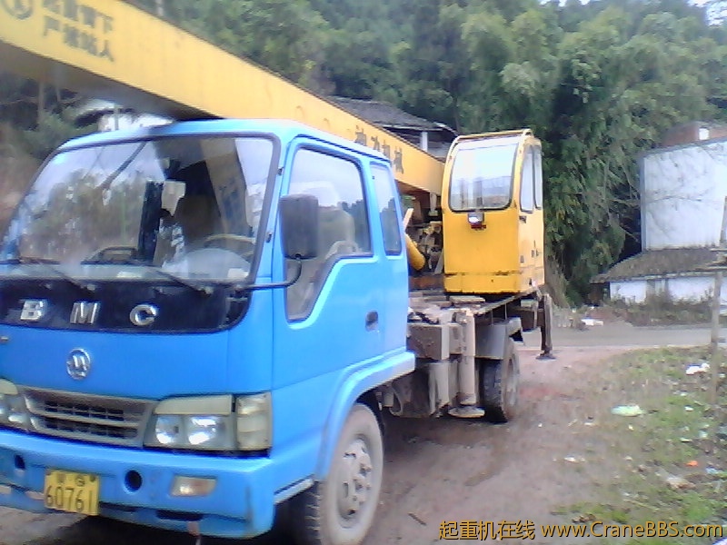

小5四节臂
小5四节臂

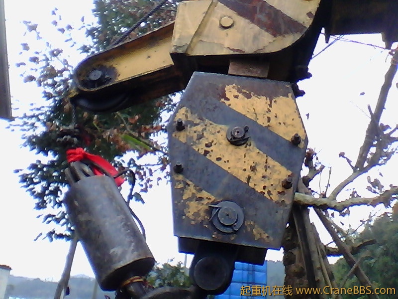

大小钩
大小钩

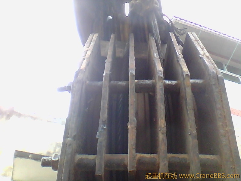

这应该是10倍吧!
这应该是10倍吧!

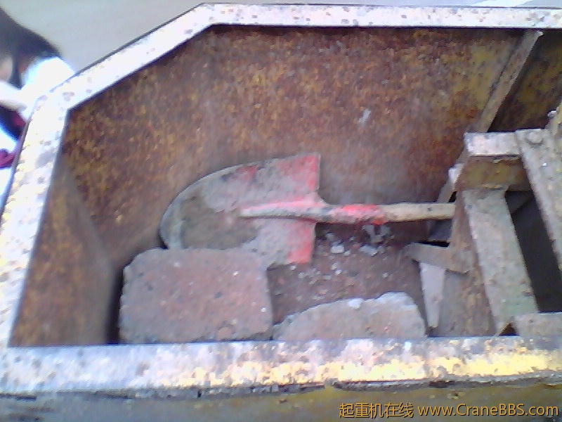

这里面可以装1.5吨配重
这里面可以装1.5吨配重

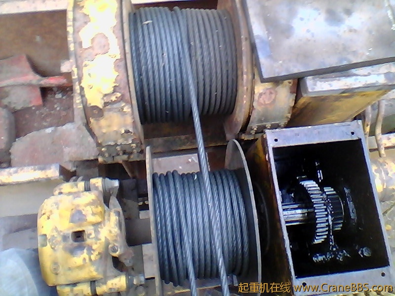

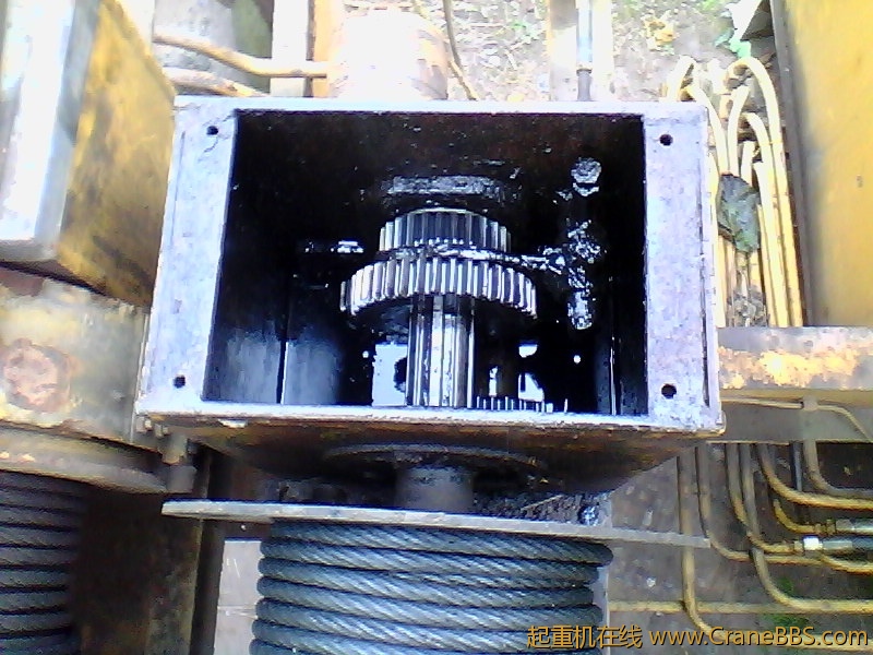

手动三档变速(高.空.低)
手动三档变速(高.空.低)

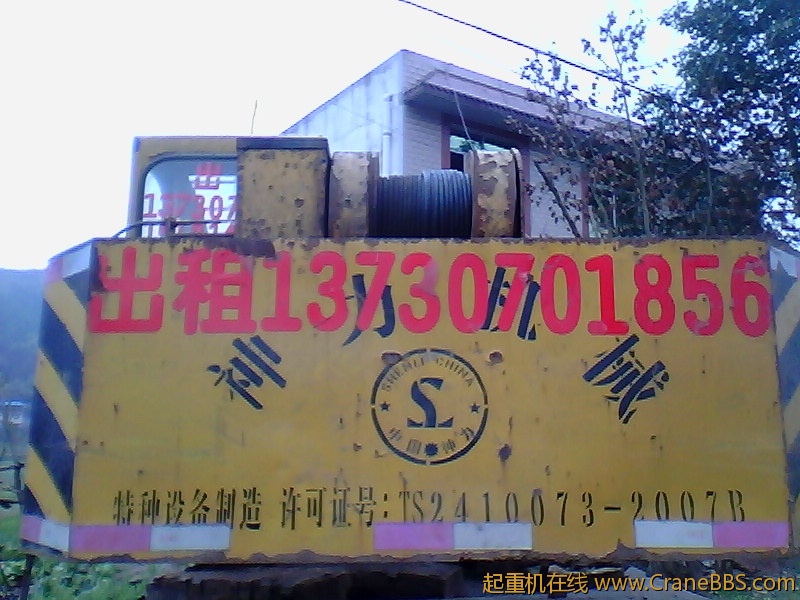

配重箱
配重箱

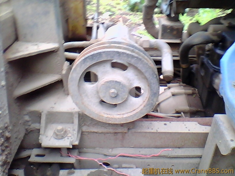

这也可以用电
这也可以用电

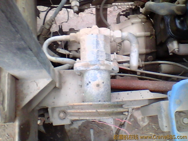

齿轮泵
齿轮泵

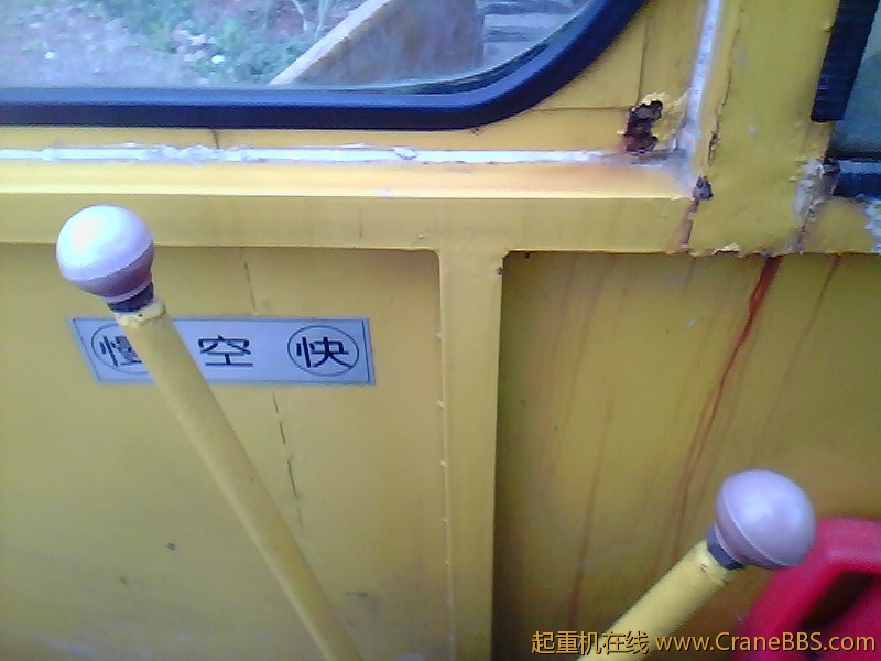

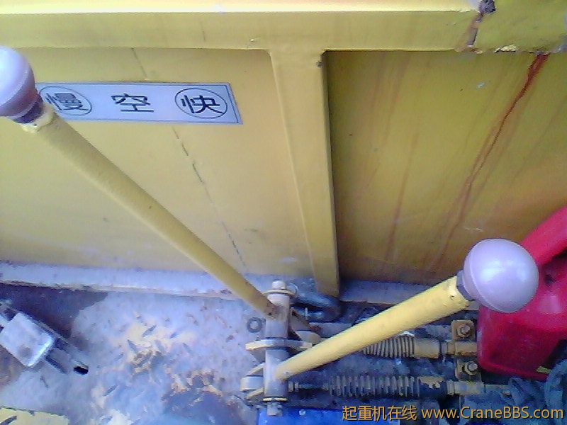

变速杆(软轴控制)
变速杆(软轴控制)

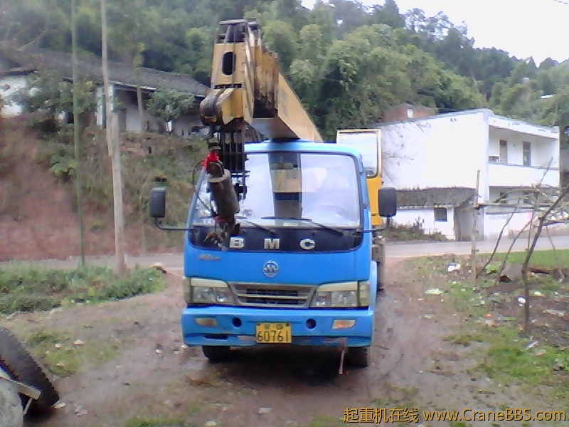

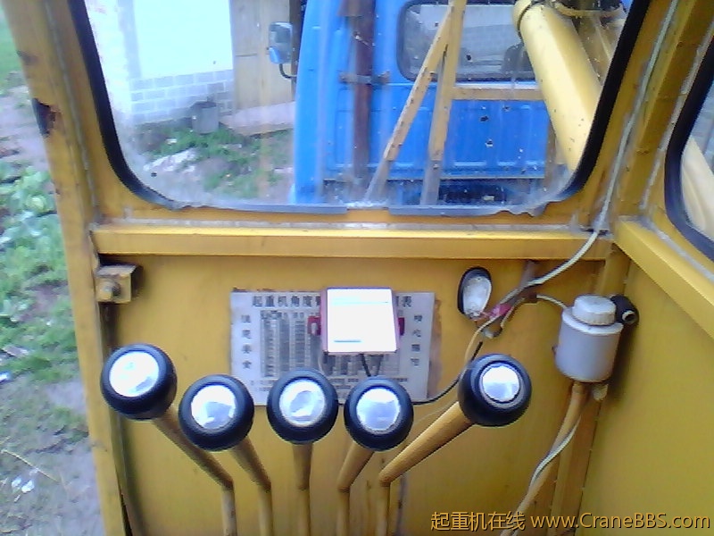

前脸
前脸

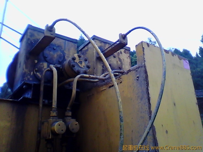

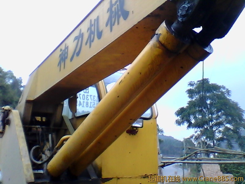

双缸变幅
双缸变幅

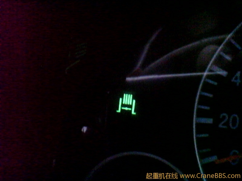

谁知道这是什么
谁知道这是什么

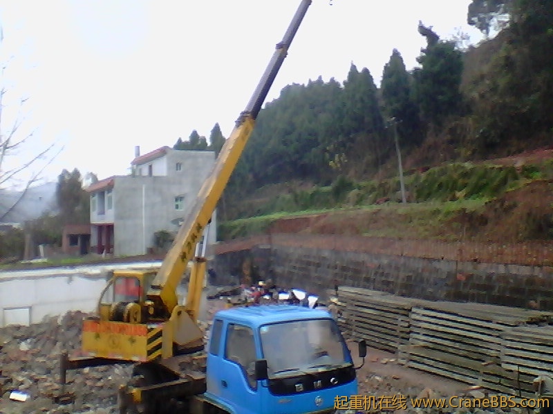

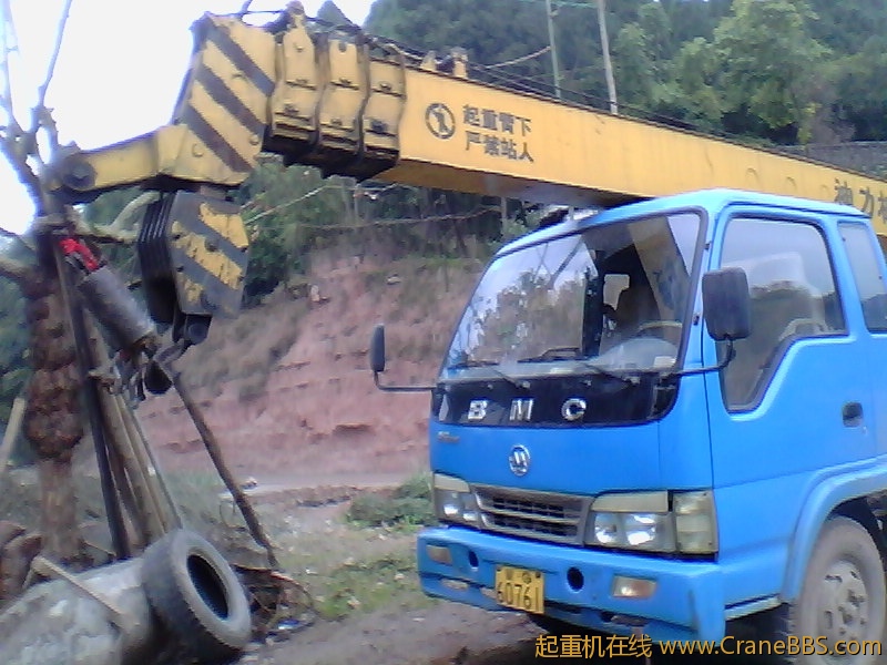

来张工作照
来张工作照

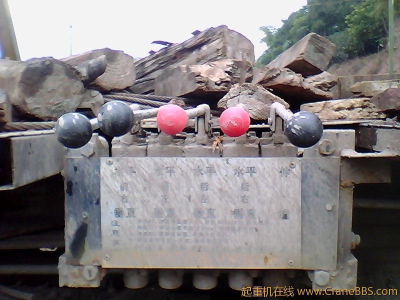

拉了一车劈柴,垫木该换了

回复 1# 123千斤顶
    哪个是排气制动的符号。

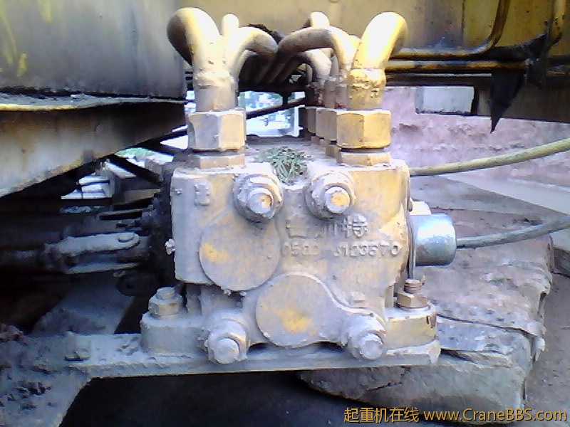

发表于 2012-1-12 18:57 | 显示全部楼层
厉害啊
5操作杆,双顶
发表于 2012-1-12 19:12 | 显示全部楼层
还双变幅呢

小勾应该换个专用的锁绳器
发表于 2012-1-12 20:24 | 显示全部楼层
换倍率啊麻烦啊  小勾给力的

铁锹当配重呀:lol

太牛X了,还带排气制动的

    是啊。直接山上找:lol

    对不起啊大哥,这车没那么先进,其实这只是一个暖气开关:lol

  毛  哥这车两倍就可以吊5吨,所以不用换。这车几年重来没换过。:D

    NO!我们一般给别人吊楼板,配重一般加砖。:D

    {:3_51:} 卷扬给力啊 顶

    好像不行,两倍力吊不了五吨吧?:dizzy:

 楼主| 发表于 2012-1-16 22:36 | 显示全部楼层
回35楼这是可以的它的减速箱有一个高挡〈快挡〉和一个低挡〈慢挡〉在低挡上两倍率我们试过是可以的,但还是不太安全,所以一般我们用的是高挡4倍率。谢谢关心

卷扬给力啊
发表于 2012-1-30 20:49 | 显示全部楼层
双卷扬可以,就是感觉不那么安全,如果八吨车有的话就好了。
