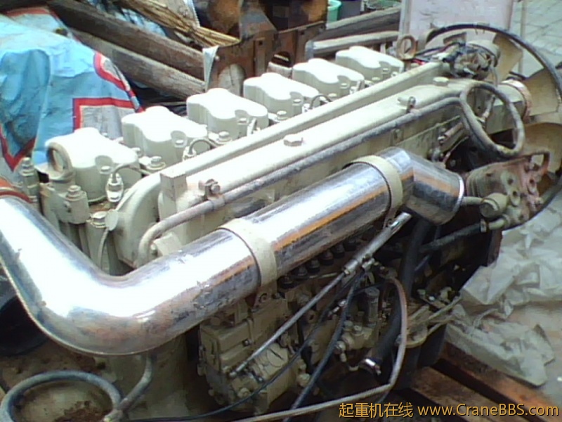

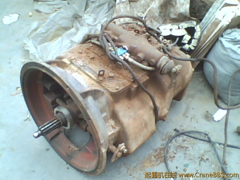

    断半抽不怕 你去收报废车那里拆一套重汽的后桥换上看他还断 你自己的还可以卖掉实际不要花多少钱 我经常帮朋友去拆车厂淘宝基本上就是把自己的拉去补个差价就把想要的东西调来了 拆来的东西成色还不错吧 IMG0829A.jpg IMG0832A.jpg 就算你不买他们也是拆废铁
