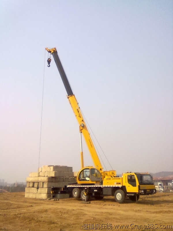

SB做静载,安装怎么这样安装,怎么都不把它压起来,中间离开那大的空隙
发表于 2012-1-13 08:23 | 显示全部楼层
要一层一层压起来

做这么大吨位的静载竟然还用水泥试块,看样子不低于4000吨,为何不用钢梁?为了省钱?这下得不偿失了:funk:

交叉压就不会倒了

    你那个台子小!!千吨的比他那还高!这个一看就是地面下沉的!!我们这3年前也出过这中事情!!

    他们本身就是乱搞!槽钢只摆十字

   他们那个看起来是台子塌陷了!!跟工字钢没关系!!
