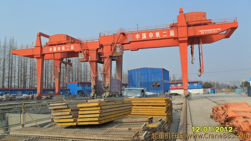

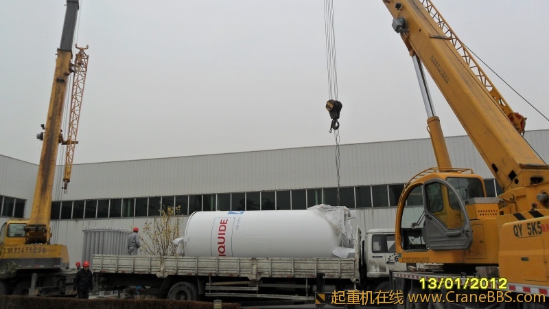

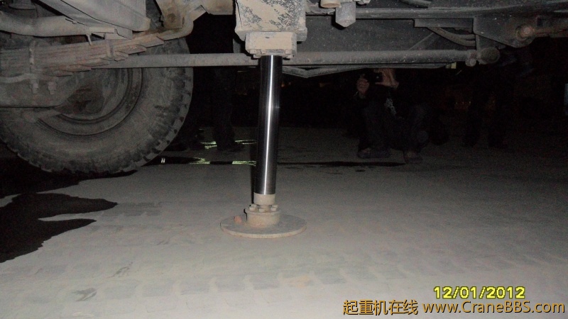

行车是昨天干活拍的,吊罐子是今天拍的,第五支腿是昨晚拍的,昨天下午的时候,我在行车边上干活,车停在南面,行车在北面《当时没人开》我吊车大臂臂头朝行车方向,下午开行车眼瞎没看见,直接把我K5的大臂顶祝住由于行车太重变幅油缸没干过它,直接给拔出了点大概不到10公分吧,后来行车退回的时候油缸又缩了回去,顶祝的时候把第五支腿也顶弯了,现在不知道油缸有没有什么后遗症,当时试的时候没问题扬臂俯臂没问题,不知道有没有啥内伤。。

第五支腿弯了,以后肯定漏油

用平轴机压过来就可以继续使用,前提是支腿现在不漏油,活塞杆如有硬伤应修磨光滑后才可使用。

              至于第五支腿看弯的严重不严重了,如果要不盛油~~严重的话直接卸下来校直测一下压就可以了

以前收第五支腿操纵杆不扳到底也能收,现在得要扳到底。今天抬罐子吃了4吨力也感觉不出变幅油缸有啥,

变幅油缸没事,前腿只要不漏油,就没事,有时间拆下来把缸杆校直就行了。

缸桶活塞摩擦力大造成的,早晚会把缸桶拉坏的。

这个弯度收回腿自然也就直了    个人感觉

    不是以后的事了,小腿直接就收不回去了:lol

变幅只是拔出没有收径向力就绝对没有事,只是当时动力腔会产生一点负压,缩回去就好了,放心吧。
第五支腿最好换新的,安全第一呀

    谢谢指教,第五支腿地铁项目部答应出维修费的,不行就换。现在能缩回去就是费劲。

变浮油缸里被抽真空了呗   松了当然回去(你去拔一下打针用的注射器就明白了)   没事 你那前肢腿是玩完了!
