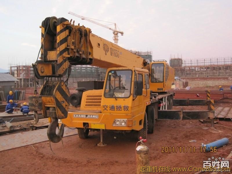

发表于 2012-1-13 22:44 | 显示全部楼层
不知道你看的浦沅65H和我的这个一样吗?
65H
65H

一个样 你的改动了

回复 11# changjiliyang
    你的是经过重新上色的吧,以前是不是红色的,铁鞋固定上后,上个稍大一点的坡。不碍事啊。我们的那台只把前面的两个铁鞋固定上了(但不是原车的,找了块铁板自己做上的,之车的时候还好些)

回复 24# TAOGE
今年四月份在中石油修理厂重新喷漆了,原来车头是红色的。这发动机跑远路超级费油。
    你的车耗油量怎么样?铁鞋不固定挪两次车能把人累死,我用钢螺丝固定了,实在不好过的地方就要拆掉

回复 32# changjiliyang
喷漆之前是红头?我们的是白色的、不知道你的铁鞋是怎样固定的,要是遇到个坡再下来卸下来?就纳闷了,当时厂家设计的太操蛋了,:L 能来点图片看看吗?耗油方面可真是喝油的祖宗啊。主要是发动机太大了。不过还是蛮有劲的:lol
