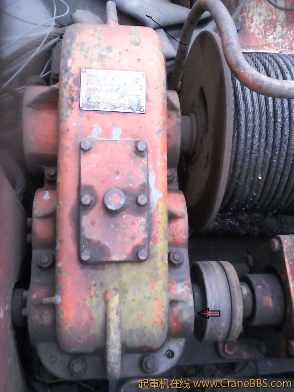

浦沅8T卷杨与泵连接轴漏油(箭头处) 请问如何维修? 是不是要把整个卷杨拆了 ? 谢谢大家指教。

不用拆卷扬把泵拆下就行可能是刹车注塞油封漏了还有可能是泵漏了没有别的毛病

刚才没看到图、这种我以前开过、只要把泵拆下接盘拆下、减速上有个骨架油封取下换个新的就行了、不过你要看好型号、买到油封后再拆、要是买不到油封就坏了、那个油封拆下就废了

回复 1# qazwsxedc88
8楼说的很正确,就按他说的办。
不过,国产货漏点油也很正常,你这个漏得不厉害,也可以不管他

谢谢了  现在还好漏的不太厉害,过完年再修。

可能是油封的事吧
发表于 2012-1-26 17:30 | 显示全部楼层
这换油封就好了
