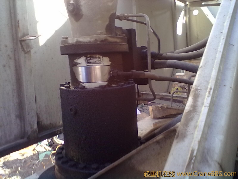

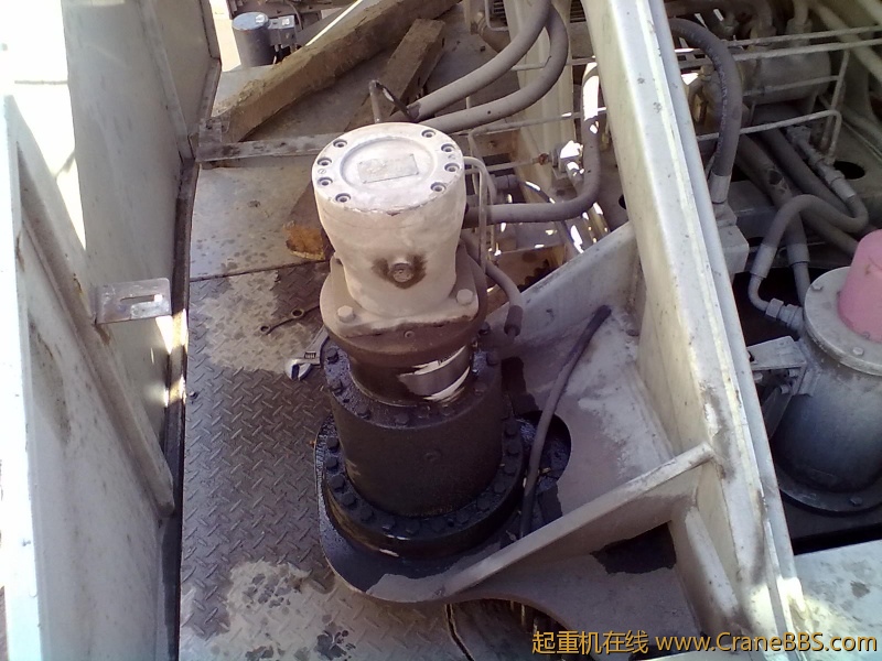

过年了,SF都在家哈·求帮我解决一下16h的问题啊·  向左转正常,向右转有慢有没劲·是什么问题啊··· 20111210197.jpg 20111210202.jpg

拆出来看看是不是里面的油封烂了

肯定是油封磨损了啦,还漏这么多油。  而且这些油都是在排气孔漏出来的。

1.回转油泵进油口那里有个阀组,你的车向一边转不行就是那个阀组有问题了!先拆开清洗一下!不行就换总成吧!
2.你的车回转漏油,你把标牌下面那一截拆下来,里面有个刹车活塞,要换活塞油封!

回转复合阀上的流量阀可能有问题,把左右两个有调整功能的阀整个对调,看是不是变成左边慢了。

问题没解决呀·关键是减速机的制动油缸油封没有啊,不知道哪有卖的,温州产的那种··

    油封市面上是买不到的,要么就是像他们说的改成“O”型圈,要么只有找售后来给你换了!
