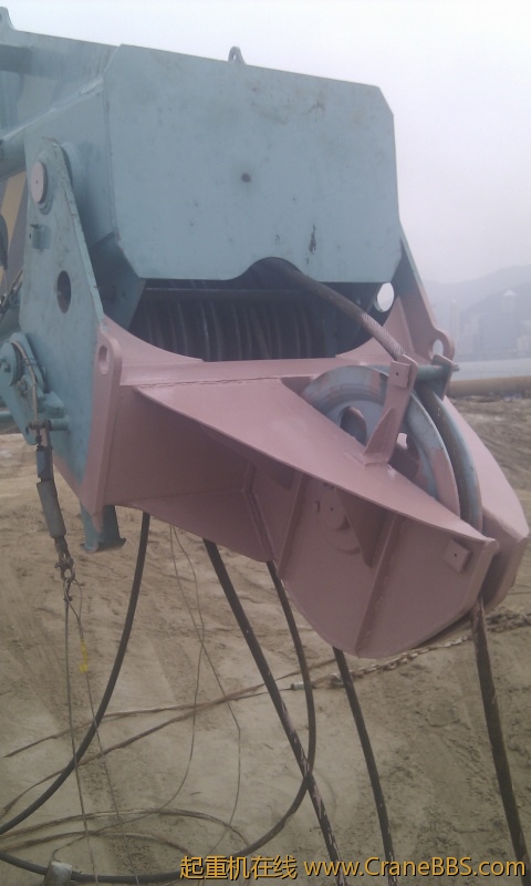

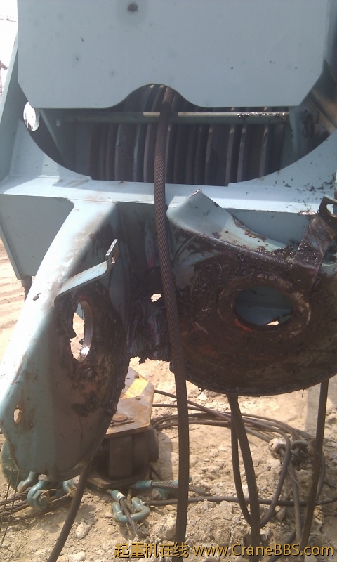

這一部SANY SCC800C是在香港的,事發在2011年07月09日的上午,當時所吊運的物件(重量8噸),滑輪及啤鈴全部在高處跌下,幸好最終沒有擊中任何在地面上工作的工友而沒有人命傷亡.........
SANY SCC800C
SANY SCC800C
破爛了的加長臂,結構過於單薄脆弱
破爛了的加長臂,結構過於單薄脆弱
自行維修後的加長臂,結構加強穩固了不少
自行維修後的加長臂,結構加強穩固了不少

 楼主| 发表于 2012-1-25 17:49 | 显示全部楼层
斜拉
小车小吊 发表于 2012-1-25 14:56 http://www.cranebbs.com/bbs/images/common/back.gif
當時並沒有斜拉,而且吊運物已經完全吊起離開地面.......
香港傻子 单绳吊8吨 不坏才怪
牛魔王。 发表于 2012-1-25 16:54 http://www.cranebbs.com/bbs/images/common/back.gif
SANY SCC800C 是 80 噸起重機,跟據三一出廠的說明書及駕駛室內的原廠電腦顯示,單繩最大的負重是容許 9 噸 ........
估唔到你地香港人都用尼D三一机……
HXDC 发表于 2012-1-25 17:28 http://www.cranebbs.com/bbs/images/common/back.gif
三一現在已經在香港逐步普及,但多數都只係用SANY SCC500E居多,SANY SCC800C 或更大型的起重機則較為少見 ........
我分析属于歪拉斜吊,如果是垂直受力8吨绝对不会损坏
 楼主| 发表于 2012-1-25 17:51 | 显示全部楼层
小心使得万年船
刘杰 发表于 2012-1-25 16:23 http://www.cranebbs.com/bbs/images/common/back.gif
幸好最終都沒有人命傷亡,亦沒有財物損失
李金文 发表于 2012-1-25 17:49 http://www.cranebbs.com/bbs/images/common/back.gif

 楼主| 发表于 2012-1-25 23:19 | 显示全部楼层
這部三一起重機的性能我都覺得是很好,只是覺得加長臂的結構略嫌過於單薄脆弱,所以才會出現這個意外,只要能稍為改善設計,例如好像現在維修之後將三角形鐵板加闊即可,我發出這一個主題給大家討論是希望其他起重機操作員可以多加留意,多加檢查機械配件避免再出現同類的意外,因為這種意外後果可大可小,隨時有機會造成人命傷亡,希望各位同業可以引以為戒 .........
