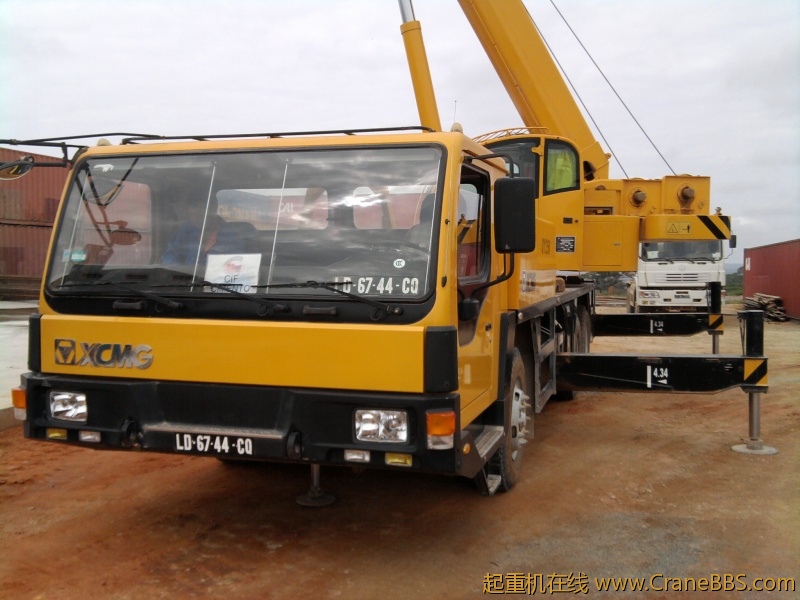

我开的车是徐工09年5月的25K,最近发现上车不作任何动作时候偶尔会出现自动加油现象。油门忽大忽小,此时踩油门无任何反应,加了一会油才能自动恢复怠速。转竿会立刻恢复正常。关闭上车的钥匙电源开关也自动消除。这究竟是怎么回事。可以断定是上车的问题。请高手赐教。我这里是南非,售后修理很不方便。祝大家新年快乐。

你把旋转中心体的盖子揭开'把里面磨点黄油就行了'
发表于 2012-1-29 06:32 | 显示全部楼层
可能是回转体里的导电滑环接触不好吧,清理一下看看

回复 1# xiaoshun
    看看是不是中心回转的 导电环进水了

我的25V新车时也有这样的问题呢  换了中心导电环就好了

中心导电环有问题

我的车子也发生过一次,应该是有地方进水受潮了
起重指挥 发表于 2012-1-29 06:32 [url=http://www.cranebbs.com/bbs/images/common/back.gif]http://www.cranebbs.com/bbs/images/common/back.gif[/url]
    有道理。再不就是转盘下的线路坏了。

回复 4# 起重指挥
   SF,徒弟我学识尚浅,请您图示具体位置。

回复 3# vva133151
   SF。您好。黄油会不会导电性不好啊?

回复 33# xiaoshun
    在上车驾驶室的右边,转盘的中心有个立柱体就是中心回转体http://t1.baidu.com/it/u=1918438890,1699907556&fm=0&gp=0.jpg
发表于 2012-1-30 08:50 | 显示全部楼层
回复 33# xiaoshun
       在上车驾驶室的右边,大臂的下面,转盘的中心有个立柱体就是中心回转体
看图: u=1918438890,1699907556&fm=0&gp=0.jpg
发表于 2012-1-30 08:57 | 显示全部楼层
我车也有这毛病,上车干活没油门。回转以后才有
