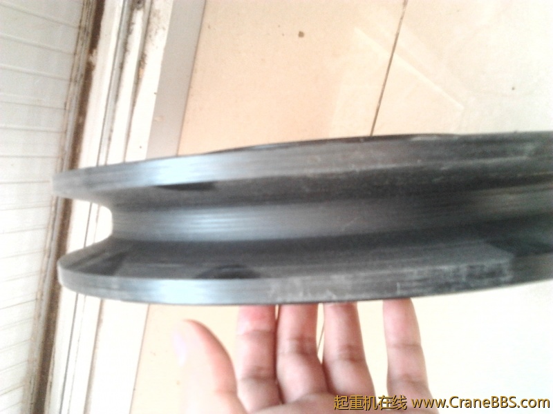

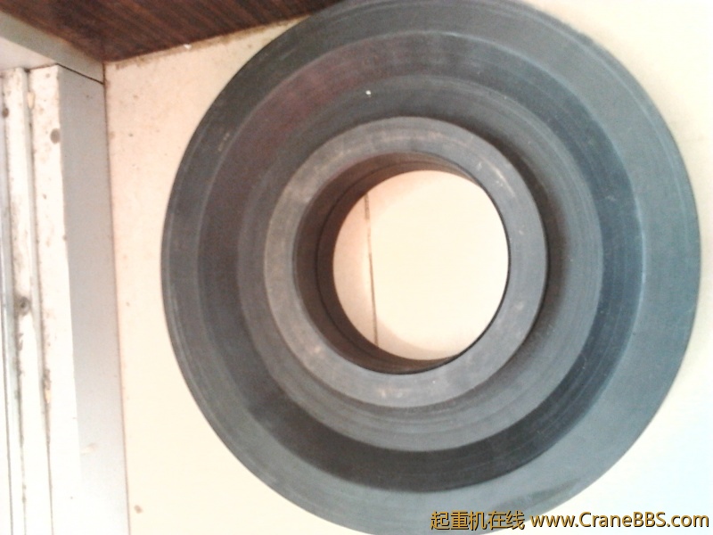

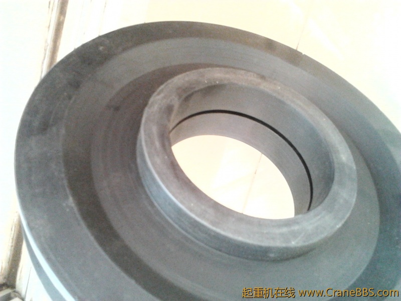

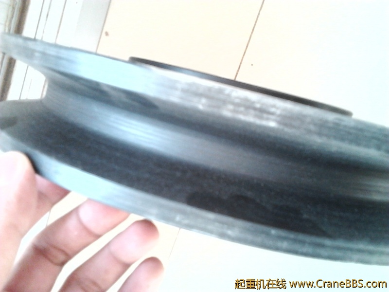

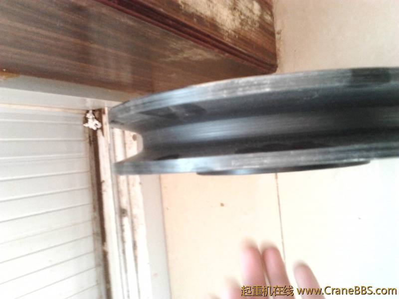

我买了一个滑轮,配件商说这是尼龙的,不知道是真是假,请前辈们鉴定一下 IMG_20120201_120534.jpg IMG_20120201_120544.jpg IMG_20120201_120550.jpg IMG_20120201_120558.jpg IMG_20120201_120608.jpg

是尼龙。
不过尼龙也分好坏~~

    我觉得这种材料很硬,很轻,一点韧劲也没有

这尼龙轮是最普通特别垃圾的,个人看好像是河北某工厂出的,和好的尼龙轮的有天壤之别

    尼龙好坏跟颜色没有关系,只跟原料己内酰胺有关,也跟是否再生料有关,你仔细看看有没有夹杂颗粒物?只要没有,就可以啦。

是尼龙的。 安装之前最好煮一下

最后一张照的不错

    飞侠就是飞侠,眼力也不错啊!我同样你的观点!就我从做工来看也是一个最低等级的滑轮!我是不是该上传一张原厂的滑轮给楼主看看啊!
