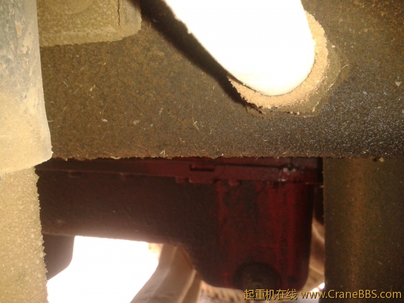

底盘下
底盘下
买回来不足8个月时
买回来不足8个月时

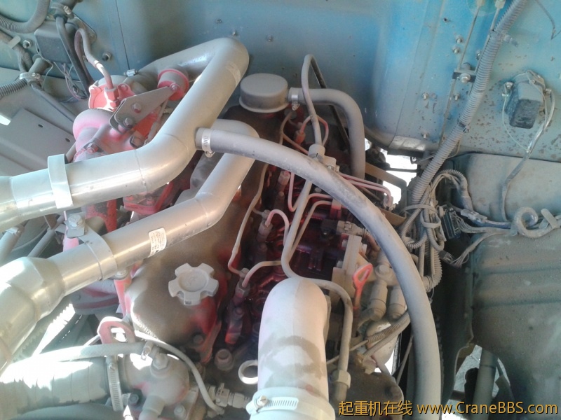

大柴发动机
大柴发动机

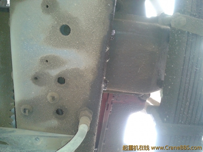

底盘下看发动机
底盘下看发动机

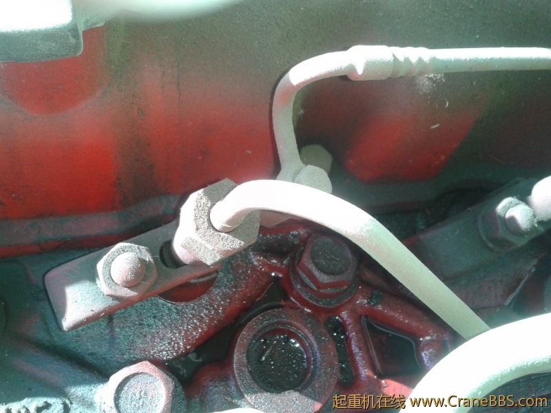

有油污处都在漏油
有油污处都在漏油
上图是2012年2月5日拍的,我的马尼托瓦克东岳8T是2011年4月19日到家的。
大家帮我看看,我的发动机到底怎么了?

是柴油吧?你驾驶风格的事,谁也不用找了,油嘴子垫泚了,
 楼主| 发表于 2012-2-6 10:31 | 显示全部楼层
要是柴油就好了,柴油您能够在车上露天保留3个月吗?看仔细了,那是机油

把有油的地方弄干净,把车发动看从哪里漏的不就知道了吗

是不是高压管的问题?
回复 6# lwn
   是不是柴油,没在现场也不太敢肯定,不过哥们,这不是70年代的车,现在的喷油嘴没有垫子,以前的老车质量不过关,加垫防漏油,现在的车那东西早不用了。
也有可能是气门罩垫坏了,漏机油,如果的那样换垫就可以了。

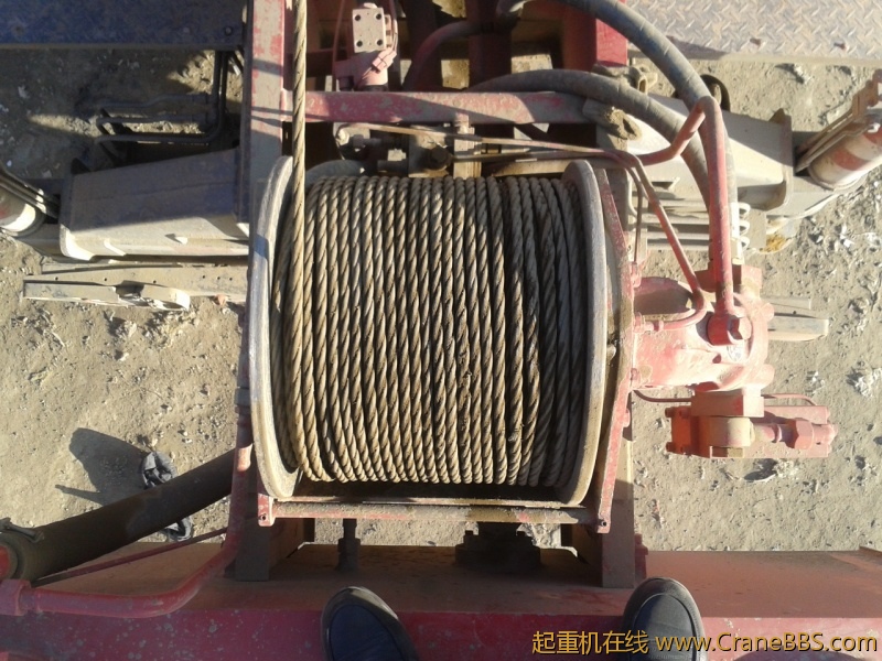

经过315消协的调解,终于泰安厂家派人到现场帮我和一汽调解了,他们答应先进货,四配套到货后给我更换,顺便把上车漏液压油的地方重新修复,就是不知道钢丝绳帮不帮我换掉。

终于修好了,服务站打开发动机发现里面的缸套全部拉坏,而且很严重,绝对的质量问题。在修理之前厂家逼我签了一份霸王协议,如果我不签,就不给我修理,没有办法,只有签了。2月19日车修理完毕,用了几次,还没有发现漏油。也不知道能坚持多长时间。

不是罩盖漏油啊 换个罩盖垫试试

是质量问题,一汽服务站打开发动机后,拿出缸体,发现里面已磨损很严重,厂家给更换了四配套,他们说是原厂的,我也不确定。我的是泰安8吨的吊车,一汽大柴的发动机。还有一件事:就是我的发动机一到12月底就发动不着,我的车一直在大同,冬天晚上温度都在零下20度,白天也能达到零下10度以下。我用的是-35号柴油,我的其他吊车没有此情况。等过了冬天,就可以发动了。请问各位大侠,是怎么回事?
发表于 2013-4-3 12:18 | 显示全部楼层
拉缸主要原因还是配合间隙小或温度高。原厂不会间隙小,只能温度高。如在你手里没高温,那就是厂家装车试车温度高了。换上四配套没事。

回油漏油
