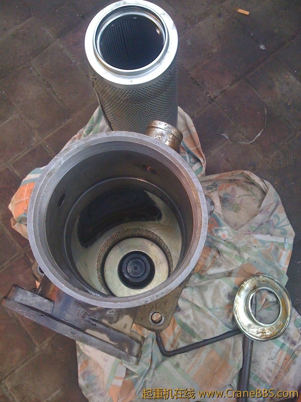

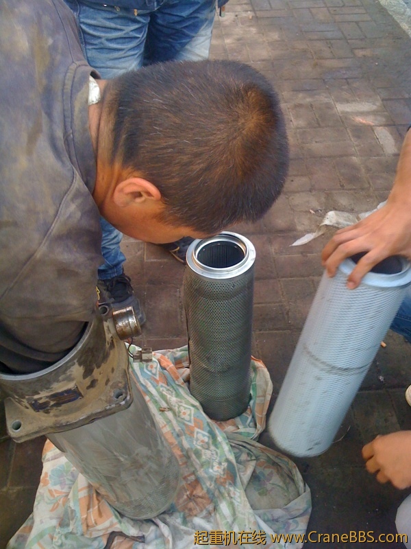

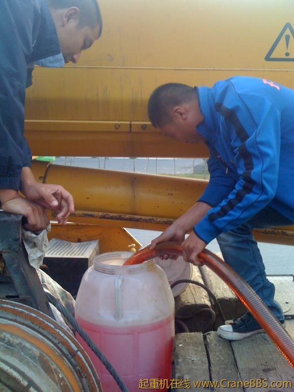

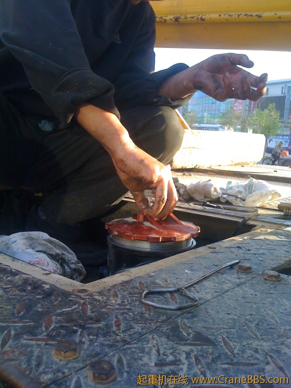

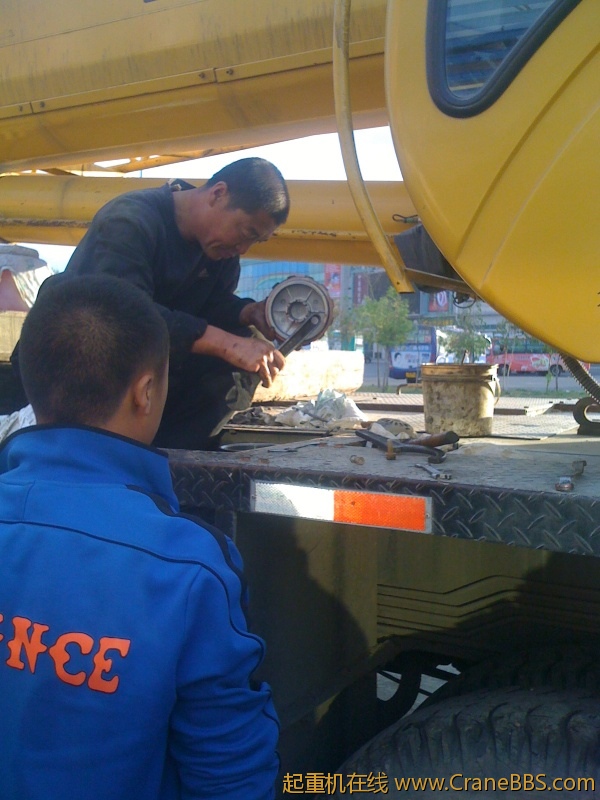

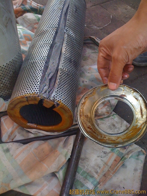

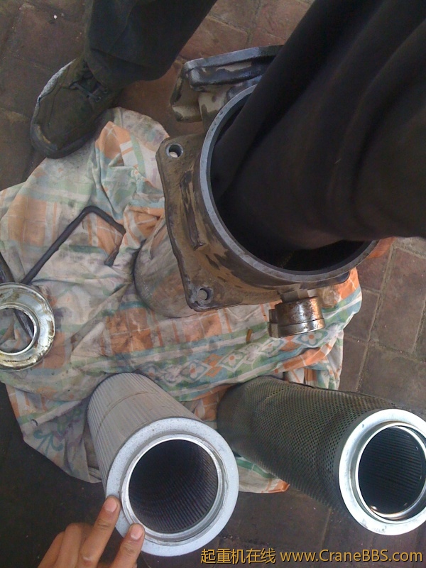

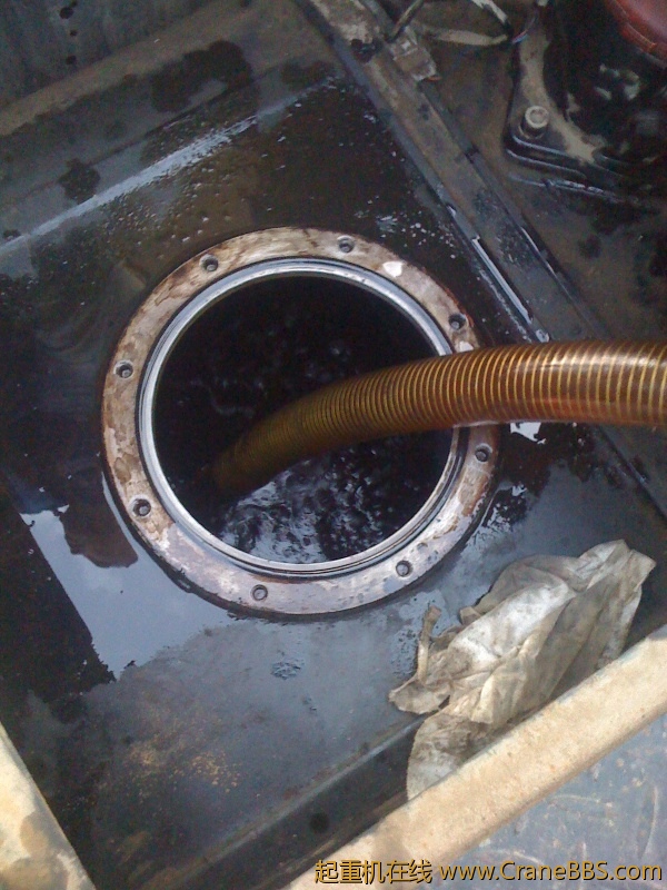

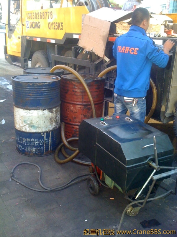

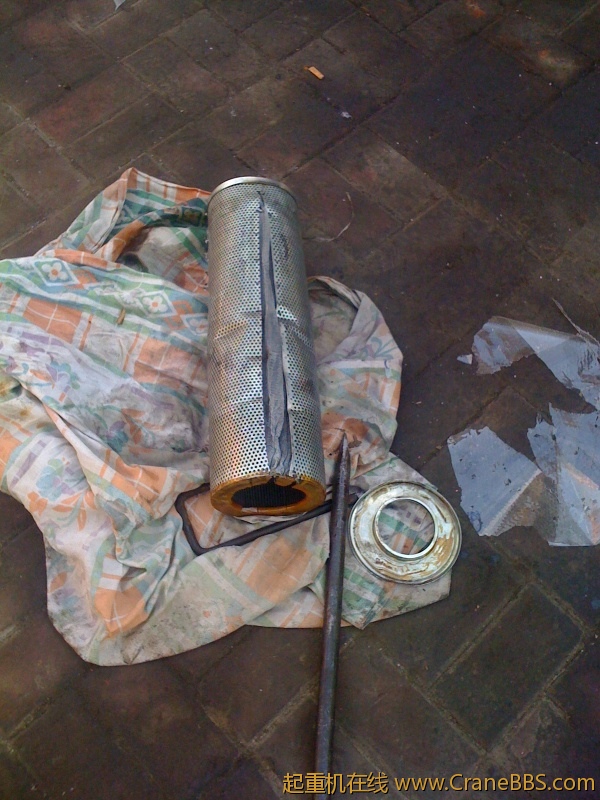

放油过滤一下更好,进油滤好换,回油滤芯不坏也好换,
要是坏了不好往外取滤芯,

    您的车回油滤怎么在油箱上面啊,我的车进油滤和回油滤都在油箱的里面而且是最下面,油要是全放出来再灌回去,得一天不?修车的那种过滤机过一遍油要600块,我总觉得管不了什么用,您觉得有用吗?我的车是50K,放油得准备几个大桶啊?谢谢
