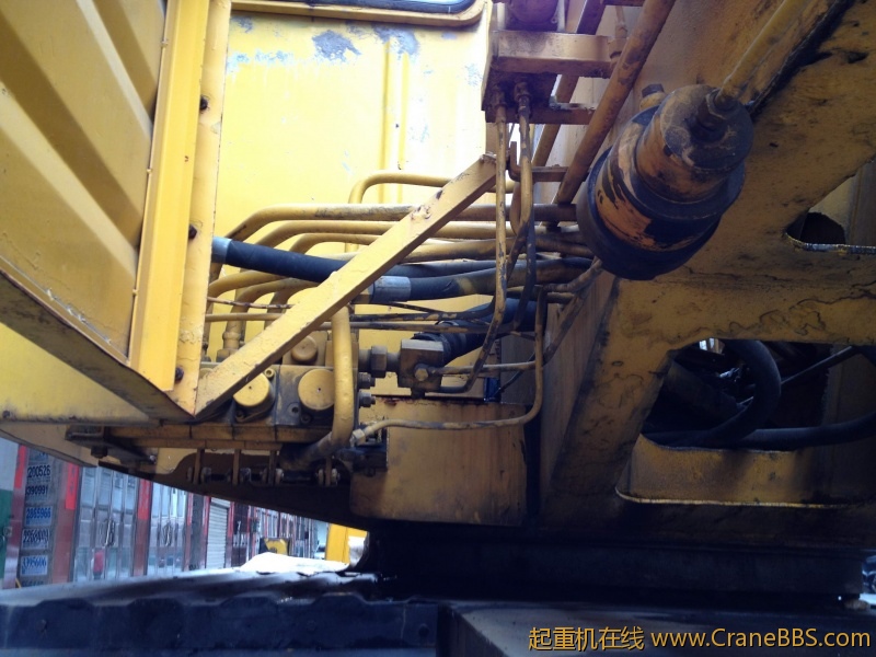

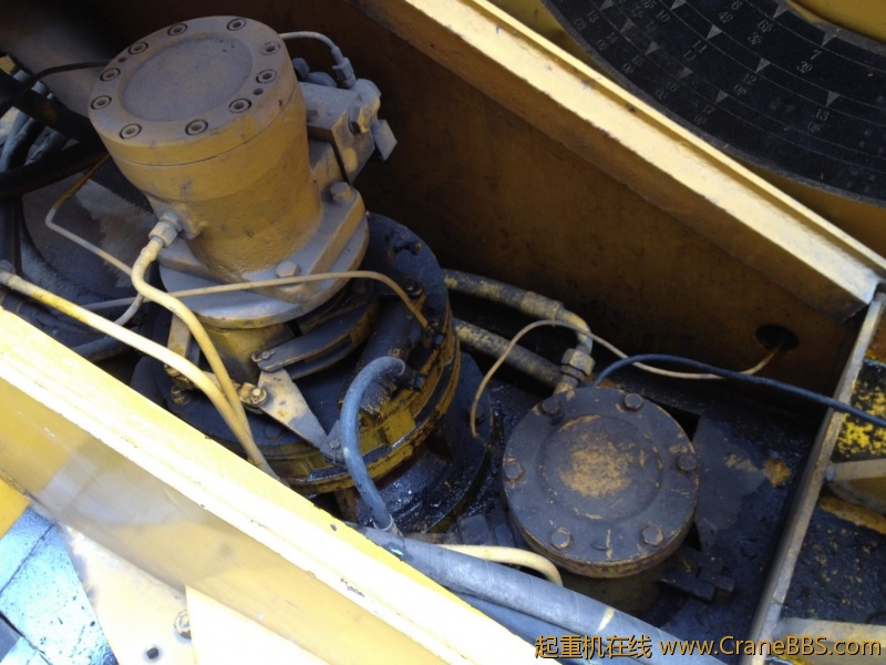

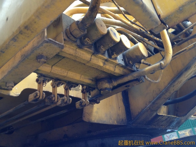

大家新年好!!公司用车,车子没怎么干活,拿回来后,发现车子动作“发呆”,挂上油泵,支腿收放什么的都没有问题,响应很快,但是上车操作,一个动作,需要推操作杆,大概3到8秒后才有动作。  补充一点:当刚开始进行卷扬操作时,压力上来了,那个时候,再进行任何动作,都能很快响应。  SF来看过,换过泵,不是泵的问题,也不是中心回转串游(刚换油封)。麻烦各位了...

分配阀问题

不清楚,我估计是油脏,分配阀堵塞!

正常液压在18MPa-21MPa之间。如果中心回转里窜油,溢流阀卡死。都会影响动作,老车液压滤芯堵死,油腊化。慢慢查吧

楼上说的对慢慢查  在不行把中心回转下面的管子接到上车阀试试

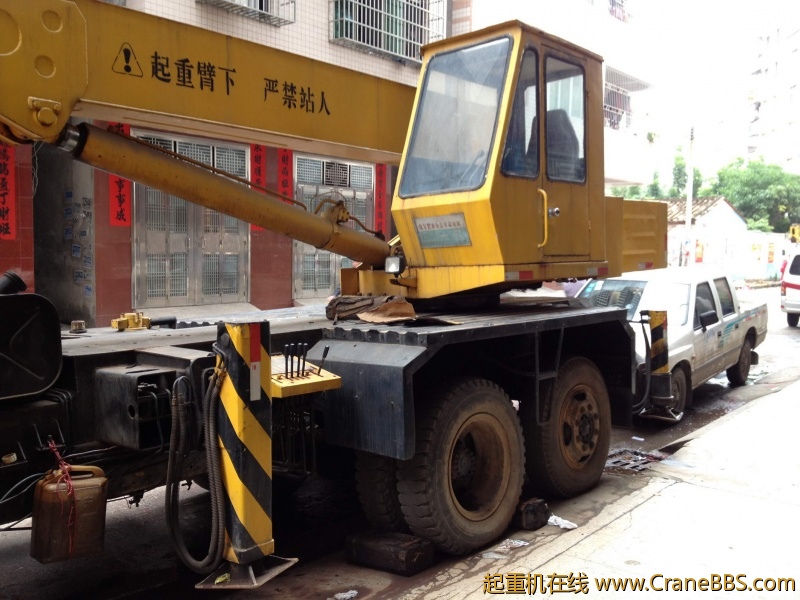

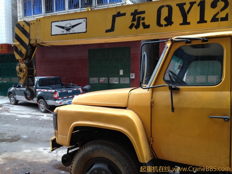

这个牌子的车我头一次见,学习了。
发表于 2012-2-9 08:13 | 显示全部楼层
我听说过粤工但是第一次看见!粤工车怎么样我们东北没有看见过这个车

这个车市场范围不广,车子一般吧,就是底盘的东风的通用底盘,维护比较方便,而且是三桥的,轮压强比较小,泥泞路通过性强,特别是我们这边入村去郊区吊树木,很强,一般的徐工12进不去的,他都可以进,不容易陷车...

这是液流阀问题,里面的小量孔有东西,清一下,有问题给我来电话13074181089赵工
zcq 发表于 2012-2-10 21:27 [url=http://www.cranebbs.com/bbs/images/common/back.gif]http://www.cranebbs.com/bbs/images/common/back.gif[/url]
    谢谢,太感谢你了 :handshake
