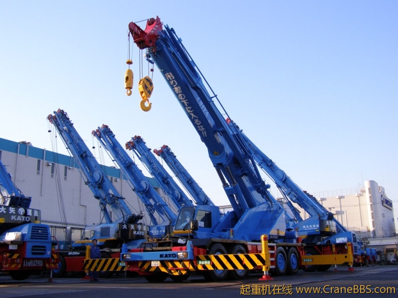

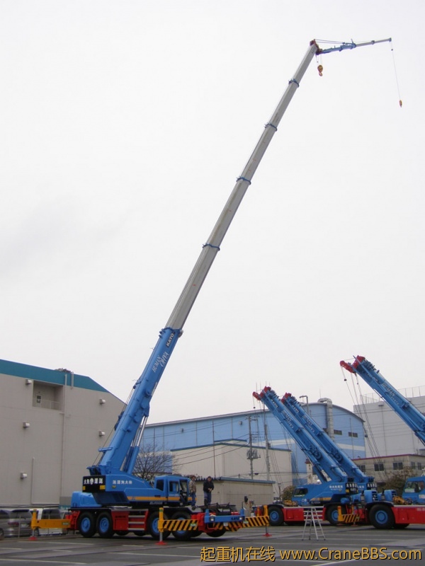

支持赵工。只是越野吊在中国越来越少了,只有在日本满街都是越野,机动灵活起重量又大。这款70吨无论从哪方面都是70k无法比拟的
