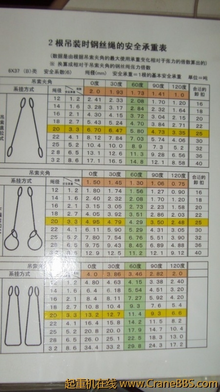

谁有钢丝绳那个拉力表 ,直接告诉多粗绳拉几吨的,别整那个多少多少牛的看不明白

回复 1# 金州王锁
    10kn约等于1吨

13*13/20/6=1.4   13*13/20/3=2.8

回复 8# 沙滩
    相当感谢,只不过这上数据也就太安全了

钢丝绳的直径(英分)平方除以二,就是钢丝绳的破断拉力,再除以安全系数,就是钢丝绳的安全起重拉力

    钢丝绳的直径(英分)平方除以二,就是钢丝绳的破断拉力,再除以安全系数,就是钢丝绳的安全起重拉力。
举例说明:直径19毫米的绳子,一英寸等于8英分等于25.4毫米,这样子一英分就等于3.175毫米,19毫米约等于6英分,这样子就是6乘6等于36,除以2就是18吨,这个18吨就是绳子的破断拉力,捆绑起吊用绳一般都是5倍的安全系数,所以说6分绳的起重能力是单根3.6吨。
明白了吗?
发表于 2012-2-13 11:21 | 显示全部楼层
回复 10# 沙滩
    安全系数用不了6那么大,一般4.5至5倍足够了

 楼主| 发表于 2012-2-13 15:11 | 显示全部楼层
还是那个表表用起来方便啊

回复 23# 起重指挥
    其实还有更方便的算法,如直径19毫米的绳子,那么1.9的平方便是约等于单根钢绳的起吊能力3.61T。那么钢绳的破拉力就约等于钢绳子直径(厘米)的平方乘以5。直径19毫米的绳子就是3.61乘5等于18.5T.。

回复 28# 天涯120606
    就是直径乘直径除二就是破断拉力,特指英制长度【英分】

发表于 2012-5-1 01:14 | 显示全部楼层
回复  金州王锁
沙滩 发表于 2012-2-12 20:20 [url=http://www.cranebbs.com/bbs/images/common/back.gif
http://www.cranebbs.com/bbs/images/common/back.gif[/quote[/url]]
请问图片是哪本书上的?
发表于 2012-5-2 08:03 | 显示全部楼层
回复 36# grzgrz
    转来的

有一个经验公式,可供参考。钢丝绳的直径×钢丝绳的直径×40÷1000=最大可吊吨数。但一般要有4倍的安全系数才行,即最大可吊吨数÷4
