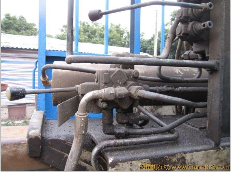

两分钟就下降60公分..
发表于 2012-2-13 19:54 | 显示全部楼层
变幅缸液压锁失效或者油缸内泄漏
发表于 2012-2-13 19:57 | 显示全部楼层
油缸内泄

 楼主| 发表于 2012-2-13 20:20 | 显示全部楼层
控制支腿的这个阀叫什么。
好象磨的差不多了。会串油。垂直支腿自己跑出来。
各阀段感觉不出来了。 .. 这个要多少银子。

 楼主| 发表于 2012-2-13 20:32 | 显示全部楼层
未命名333.jpg   检查平衡阀有没坏拆哪条管。
这东西要要少银子?。

发表于 2012-2-13 23:35 | 显示全部楼层
控制支腿的这个阀叫什么。
各阀段感觉不出来了。 .. 这 ...
hhccc766 发表于 2012-2-13 20:20 [url=http://www.cranebbs.com/bbs/images/common/back.gif]http://www.cranebbs.com/bbs/images/common/back.gif[/url]
    多路阀,支腿油封应该要更换,PM28022大部分九几年的机,是时候要大修。
发表于 2012-2-13 23:42 | 显示全部楼层
检查平衡阀有没坏拆哪条管。
这东西要要少银子?。
hhccc766 发表于 2012-2-13 20:32 [url=http://www.cranebbs.com/bbs/images/common/back.gif]http://www.cranebbs.com/bbs/images/common/back.gif[/url]
    单作用平衡阀高压钢管用铜焊接????危险!!工作压力一般都有320bar

发表于 2012-2-14 23:14 | 显示全部楼层
:lol:lol:lol这款机维修不麻烦,你先换油封,内漏的机会很大,阀锁暂不管它。

 楼主| 发表于 2012-2-22 00:39 | 显示全部楼层
回复 38# OILPOWER
    油缸拉了。{:2_33:} ..哥哪的。 做个油缸要多少银子。
