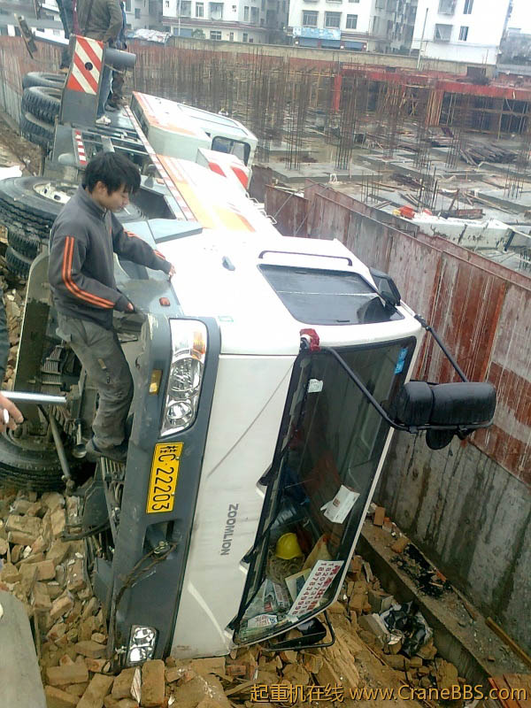

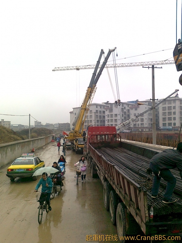

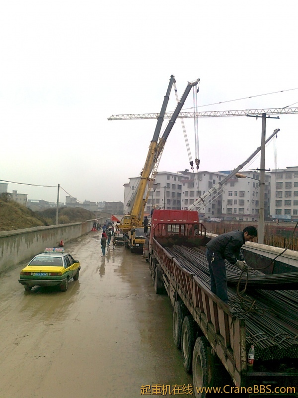

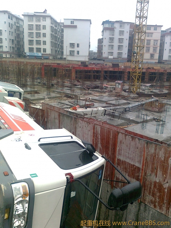

昨天去抢险,一台25T倒下了!

打腿在边边上!还超载了山,可想一哈那个结果!

是不是想把两柞钢筋 飞到对面地盘。

    是的!车子不 到一年,支腿没伸完,吊两捆钢筋,第一吊就倒下了,新手!

我认识候哥25吨和50吨去吊!这新车才一年就翻了

这个事故施救不需要另外一辆车来吊事故车的支腿的吗..立起来会不会摆动太大..
