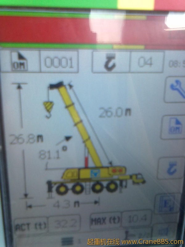

大伙看看有可能吗

发表于 2012-2-14 16:51 | 显示全部楼层
呵呵···这唯一的可能就是:lol仰杆到最大角度后还继续仰·····其实你得图已经告诉大家了      上腔传感器报警·····

发表于 2012-2-14 17:20 | 显示全部楼层
也许你根本就没吊东西,只不过臂抬到底了

4倍率:dizzy:
发表于 2012-2-14 18:00 | 显示全部楼层
角度上限。能理解?

发表于 2012-2-14 18:59 | 显示全部楼层
我的16H也抬过40几吨的..就是抬臂抬过头..然后报警..看下电脑..吓死我了..
后来爬臂还要多爬3-4秒才能慢慢爬下来..吓死我了..真怕爆油管..

发表于 2012-2-14 20:09 | 显示全部楼层
有可能传感器有问题了

发表于 2012-2-14 20:44 | 显示全部楼层
不要把变幅油缸的轴冲出来啦,:lol

发表于 2012-2-14 22:26 | 显示全部楼层
大臂仰到底都不准

发表于 2012-3-28 09:39 | 显示全部楼层
出现过同样的问题,真害怕
发表于 2012-3-30 18:48 | 显示全部楼层
抬臂过头了,逼压了
发表于 2012-3-30 19:18 | 显示全部楼层
角度到头了
