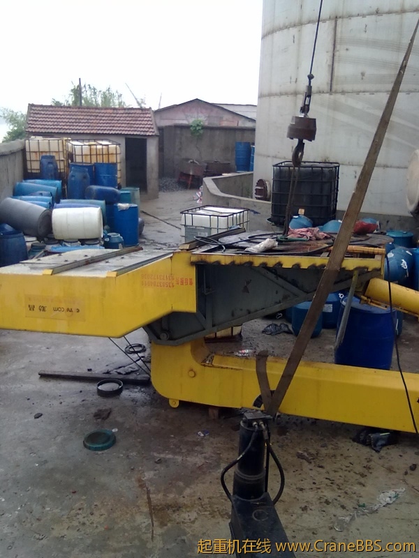

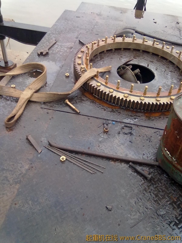

内齿换成外齿了
给小吊车换转盘
给小吊车换转盘

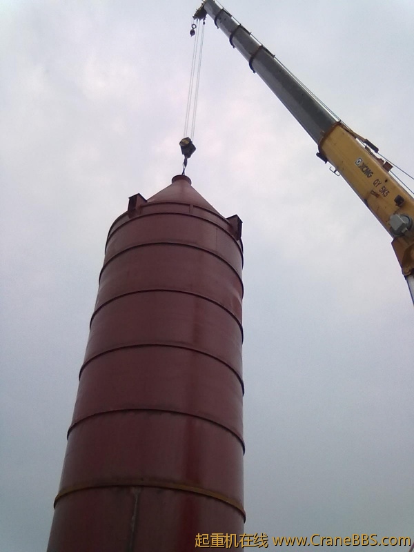

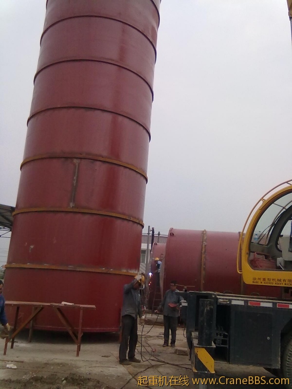

现在这罐子12吨了还是个半成品
现在这罐子12吨了还是个半成品

回复 3# 格鲁夫桁架
    换上这个转盘比原车的那个好的太多了,这是化工厂里自用车是10吨的

发表于 2012-2-15 11:48 | 显示全部楼层
直接换齿圈?其它不用改动?能发点换之前,和换了以后的照片吗?
发表于 2012-2-15 11:57 | 显示全部楼层
不错啊,小吊车看着做工很好!
发表于 2012-2-15 12:15 | 显示全部楼层
换上的齿圈的模数和旋转马达齿轮的模数一样吗?
发表于 2012-2-15 13:00 | 显示全部楼层
马达齿轮一起换了,要不是不好用的,我以前也给一台山寨吊车换过,也是用塔吊上的转盘,

回复 14# zg001
    这个可不是直接换齿圈,以前的原车的是内齿的,现在换了外齿的也就是63的塔吊用的那种,上面和下面的螺丝眼都不对了,从新打的眼,没换之前的图我是没有拍,这车是人家厂里的自用车
