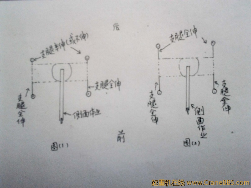

侧面作业,后面两支腿是不是打不打都没有关系?

发表于 2012-2-16 14:21 | 显示全部楼层
关系是有得,比如说在侧面把杆仰到底,在不吊载的时候你可以收起图1全伸直腿的垂直油缸!!!车不会倾斜,反之配重方的支腿受力!咱吃这碗饭,说实在的就是安全才有饭吃···能伸的尽量伸出来吧···该垫腿的垫的稳当的吧····胜利往往都是给有充分准备的人!

不过以杠杆原理来说,后方支腿伸的越远越好,还可以把车支的更平。

发表于 2012-2-16 16:24 | 显示全部楼层
还是伸出来好,如果你在近距离吊载,被吊物突然卸载,有向后倾翻的可能

发表于 2012-2-16 17:57 | 显示全部楼层
伸出来当个配重后移用啊  怎么也有个千八百斤的

发表于 2012-2-16 19:20 | 显示全部楼层
伸出来当个配重后移用啊  怎么也有个千八百斤的,,同意,,还有有点翘车的时候全伸和半伸的区别就大了,,
