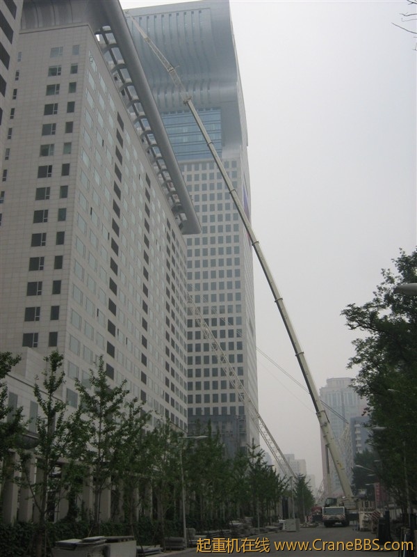

建议楼主看看利勃海尔的鱼竿吊臂,不能单纯说挠度好坏。挠度跟钢材有关。

发表于 2012-2-20 22:17 | 显示全部楼层
回复 12# 臂顶云天
    这样电脑上显示的距离还准么
回复 12# 臂顶云天
    弯的有点吓人

发表于 2012-2-20 22:46 | 显示全部楼层
好车啊,国产的敢不敢弯成这样!

发表于 2012-2-21 04:04 | 显示全部楼层
回复  臂顶云天
    这样电脑上显示的距离还准么
surunke 发表于 2012-2-20 22:17 [url=http://www.cranebbs.com/bbs/images/common/back.gif]http://www.cranebbs.com/bbs/images/common/back.gif[/url]
    这个问题非一般的关键,说明你用心了。这就是为什么中型汽车吊驾驶员看的不仅仅是电脑来开车

回复 28# 玉龙飞侠
    错,吊车力矩限制器是考虑了挠度的,显示的力矩是考虑吊臂变形的

回复 12# 臂顶云天
    大哥,这个大臂的挠度敢不敢再弯一些,呵呵:lol

回复  玉龙飞侠
c031202 发表于 2012-2-21 08:33 [url=http://www.cranebbs.com/bbs/images/common/back.gif]http://www.cranebbs.com/bbs/images/common/back.gif[/url]
    回答正确,我曾经就此问题特意咨询过PAT的技术人员,他们说在设计的时候就考虑过这个情况,所以随着工况变化以及负载的变化,幅度也在调整。玉龙飞侠的意思估计是桁架式起重臂的挠度变化较小,不同于汽吊的箱型臂结构
