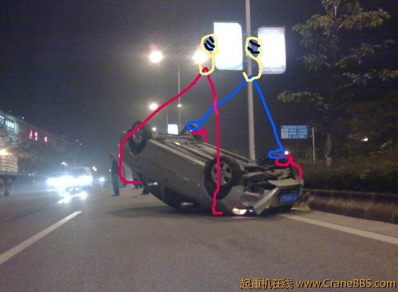

这才是用两个吊钩(大小钩)正确的空中翻转。四根一样长度的布带,锁住一边的车轮(左边前后轮或右边前后轮),同时起钩,让整车离地后,双钩再一起一落。

这才是一次性的空中翻转,不用中途解钩而又挂钩。

品牌车钢材好的可以 杂牌车你那样会增加二次伤害 最好还是都吊轮胎 然后空中翻身 单钩也一样能在空中翻身

    单钩?是把车吊侧竖起来,再绑下面两个车轮接到吊车本身,然后趴臂?

对于车身损害较重的车,这种办法不见得实用,而且非常繁琐,不如直接掀过来实际

回复 4# 起重生涯
    会造成一定程度的伤害..还是多绑一次绳好..因为你长的绳已经打底了..
发表于 2012-2-21 12:49 | 显示全部楼层
其实还有一步比较关键的..就是吊车屁股正对着小车的屁股的话..一定要用一个勾..把小车吊起来..再横着摆小车..(吊车屁股对着横着摆的小车)..然后再用大小勾解决..如果是屁股对屁股就吊的话..比如小勾跑左边..大勾跑右边..两个勾就形成交叉..只要有一个勾吊起来一点的话..车子就会打转..造成二次伤害..(虽然是小伤害..但也不能不防)..OVER

一个钩怎么翻不伤车?

这样吊,放得下来吗?
