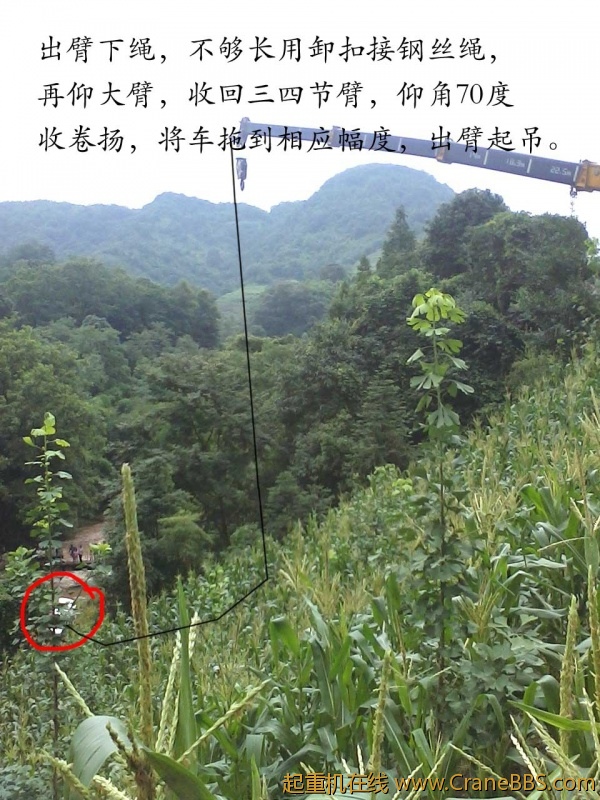

麻烦各位前辈帮看看,吊装过程有问题么?

发表于 2012-2-21 13:32 | 显示全部楼层
要考虑换绳的距离
发表于 2012-2-21 13:33 | 显示全部楼层
先宿臂,钢丝绳松就扬大臂,符合工况不超就起吊,由于是斜拉应该注意受力方向的支腿下沉情况。

发表于 2012-2-21 16:17 | 显示全部楼层
实际工作当中我也是这样吊。但是属于违章操作
发表于 2012-2-21 16:29 | 显示全部楼层
我这经常吊这样的事故车.这车小意思.就你说的这么吊..如果要换绳的话.先拉到卷扬没有绳子,就再用根长点的直接卡到自己车屁股.再放绳子起吊.有时候我们这要换几次绳子..大点的车,我们还会用滑轮.

这个车使用吊车上的卷扬机硬拉,应该是没问题的,,因为没有很陡的垂直的坎,但是这属于违章,做的时候尽量小心
车子差不多报废了..挺好吊的..
如果是我..我就全伸臂..然后把小勾去掉..(太重..人不好拖)..然后再在小勾绳套上加一个
大锁扣..(吊东西的时候再加多一个扣..锁扣锁布带或者是钢丝绳...再扣住和小勾绳连接的锁扣..)..然后再爬臂过去..尽量爬.
下面叫学徒拉着小勾绳套走到车子哪里..等挂上绳后..抬臂放绳..把大臂缩到23米..有电脑的可以看电脑..车子大概1吨半..当电脑显示可以
吊2吨半的时候..就收绳..把车子收过来..不必要接钢丝绳..(另外吊车子..一定要用大点的布带..能用钢丝绳最好.不然有可能会拉坏布带.)

发表于 2012-2-21 19:35 | 显示全部楼层
么有问题啊!这车就1500Kg的样子,算上摩擦力就1900Kg样子。吊屁股就好了但是庄稼要先谈好那个负责喔!

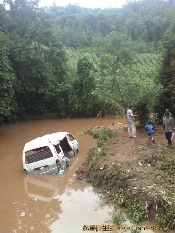

 楼主| 发表于 2012-2-21 22:54 | 显示全部楼层
车是被洪水冲走的,离公路直线距离约70米,用的是20T吊车。感谢各位前辈指点,以后还要多多请教。
发表于 2012-2-21 23:20 | 显示全部楼层
放小勾硬拉,这样可以
