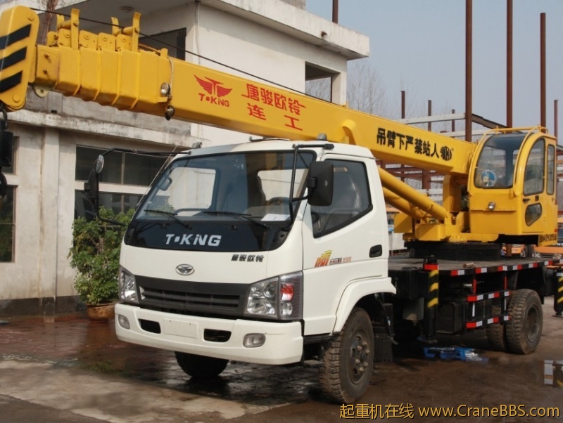

未命名.jpg 变幅油缸漏油,前天换的油封还是漏SF说油缸上锈有斑点了,怎么办啊“?高手帮想想办法啊!我的是小8

如果有斑点就用焊锡刮平,一点问题都没有

找厂家换新的

直接换变幅油缸。完事

这种车蝙蝠油缸漏油很正常的  不用大惊小怪!
