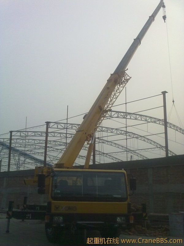

近来我司机反映25k没力··上到高档位加油门发动机没力跑不起来?但不挂档空挡加油门可以很高转速,究竟哪里出问题了?是电喷出问题吗?
