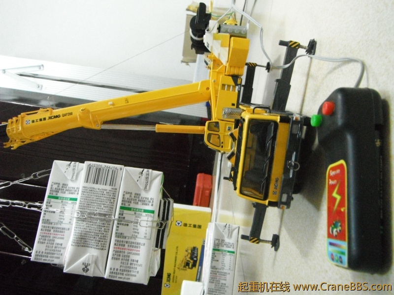

发表于 2012-2-22 19:28 | 显示全部楼层 |阅读模式
起重成功
惯例视频2楼
 楼主| 发表于 2012-2-22 19:29 | 显示全部楼层
 楼主| 发表于 2012-2-22 19:34 | 显示全部楼层
实质中的起重量是1.25千克左右,模型是1/50的,用这个重量乘与50的3次方(125000),等于156250,小数位向左移3位=156.25吨

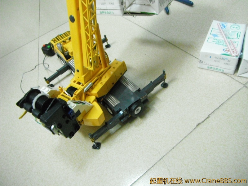

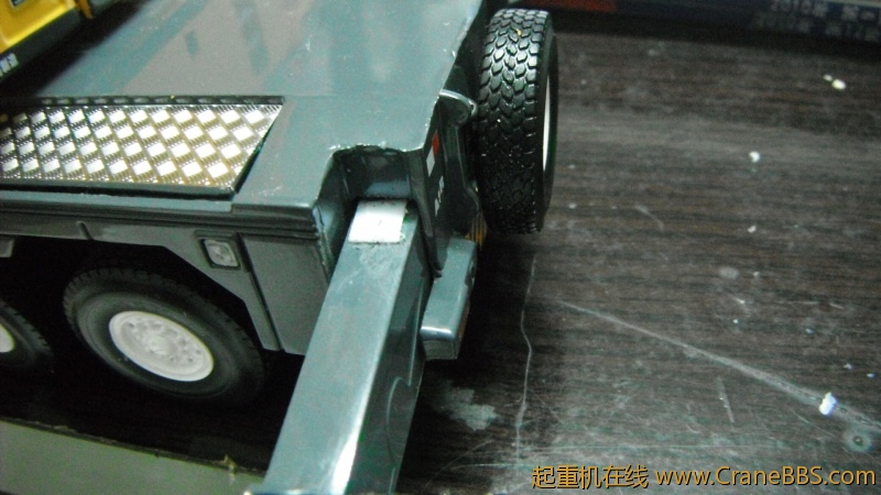

顶,为什么你的模型支退不会上翘。看别人的模型把车支悬空腿就上翘的厉害
 楼主| 发表于 2012-2-23 19:56 | 显示全部楼层

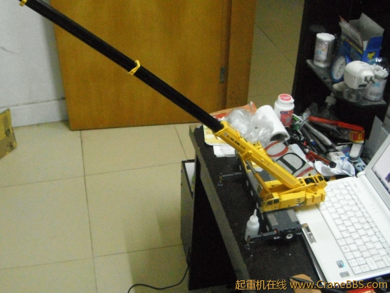

回复 4# woshidashuaige
   他们支腿没卡紧吧,我用一小块0.5mm的ABS胶版卡了一下支腿的缝隙,或者是他们把吊臂伸的太远和太高了吧,这个样子根本吊不了多重的东西
 楼主| 发表于 2012-2-23 20:20 | 显示全部楼层
   全臂伸成这个样子就会摇摇欲坠了
 楼主| 发表于 2012-2-23 20:21 | 显示全部楼层
其实吊臂的分量也不轻的

吊臂的厚度又没有按比例,模型按比例放大到实物明显比实车厚好多,重量也大好多倍,所以模型全展吊臂几乎要翻车,如果把徐工这款的延伸杆装上而且全展的话,不挂东西都翻车了。延伸杆最细段居然是实心的,掂掂分量看有多沉。
