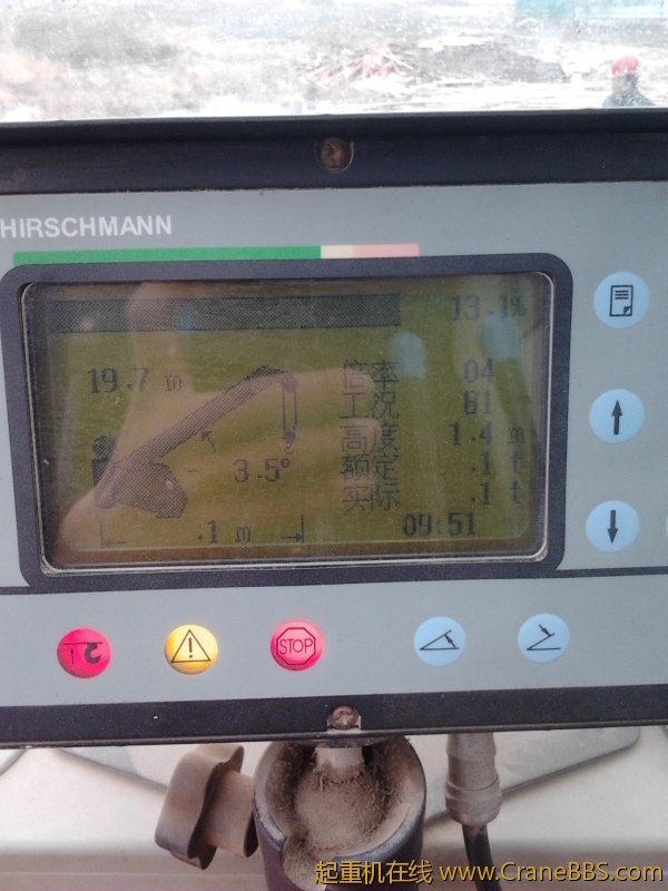

2012-02-20 09.51.49.jpg 每次开机的时候总是这样,长度显示正常,角度就是—3.5,然后重量就没了。有时候也正常,就是每天都这样。有时候一上午也不正常。各位看看啥原因,电脑线是断过我直接扣在一起,里面线没接。有时候也正常显示,因该不怪电脑线吧

压力传感器坏了吧
发表于 2012-2-22 21:14 | 显示全部楼层
可能角度传感器线接触不良。

我的也这样啊,但是是一直不显示,跨度,吊重,实重,故障代码E39,不知道有高手明白吗?

重量传感器的连接线中间断了,断线位置在抬臂和趴臂时连接线打弯的位置,剪断重新接上就好了,是两条线都有可能断了。

电脑线一定要接好,我的线也断过,接好后电脑都正常了。

角度传感器和线路有故障 可能是线路有进水,用一会就能好,查一下
发表于 2012-3-30 22:58 | 显示全部楼层
进啥水哟。大臂上黑色大线有问题了。

上度正常说明你的长度传感器正常。就是你盘电缆的转盘带动的电位器及回路没问题。
首先你试验一下你的大小钩限位是否工作正常,不正常先解决钩限位的问题。因为钩限位有可能对力矩限制器有影响。
检查完限位无问题后,检查角度传感器。角度传感器在绞盘旁的方盒子里。3根线接到一个电位器上。检查电位器好坏及线头有无松动。测量组织及电压值是否在正常范围内。
这两个问题解决了,就应该没问题了。
