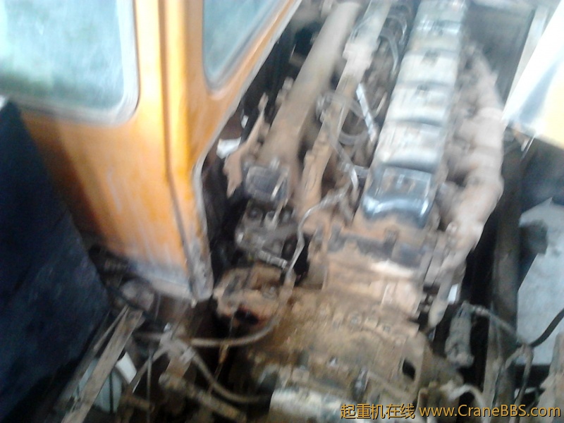

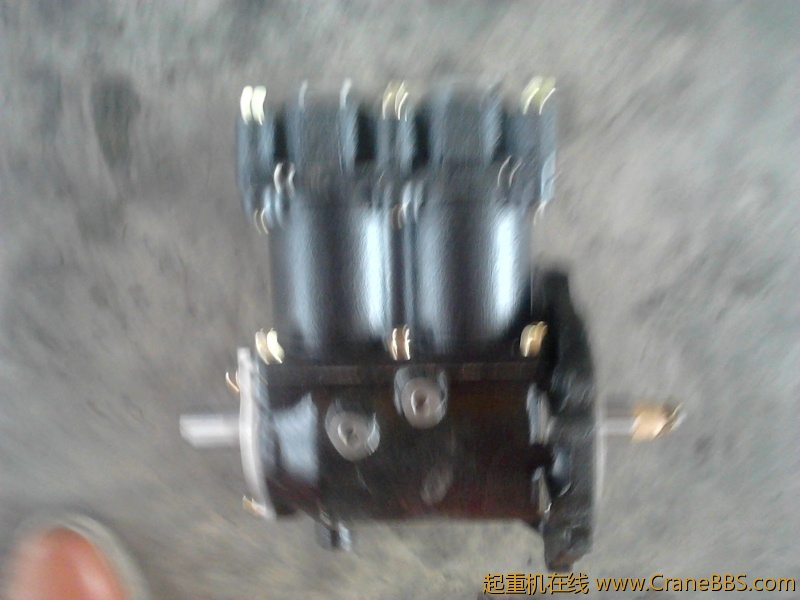

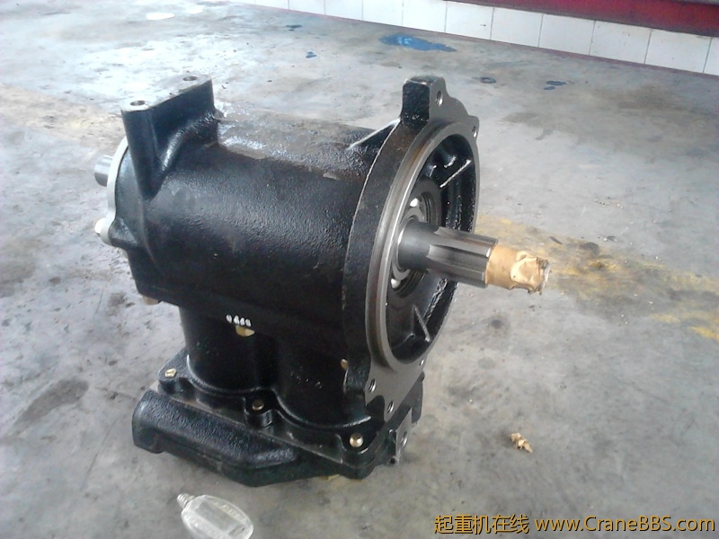

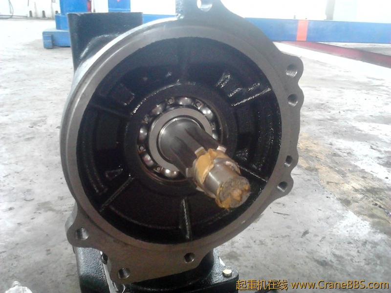

换了几个油封  还是漏  只好换总成喽
打气泵 外包装
打气泵总成
连拆装高压泵 乱七八糟的一共10000块
今年还没开张呢  呵呵

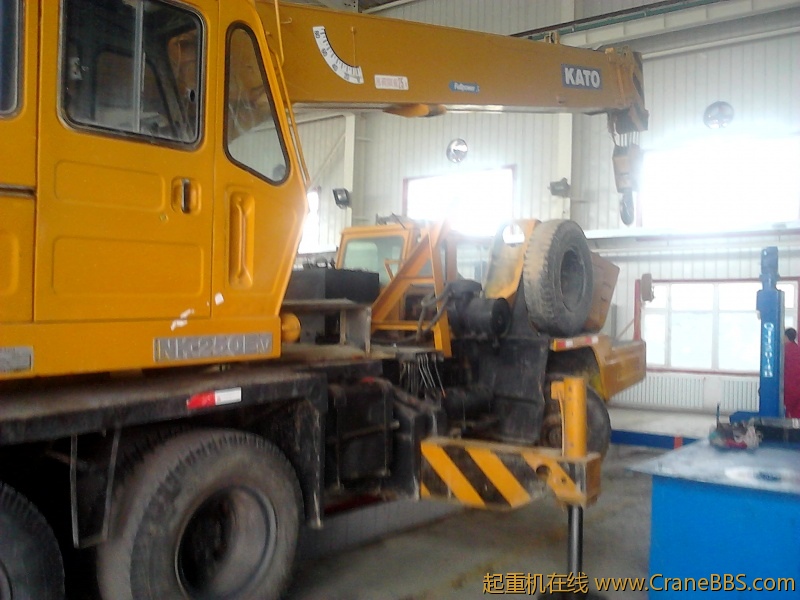

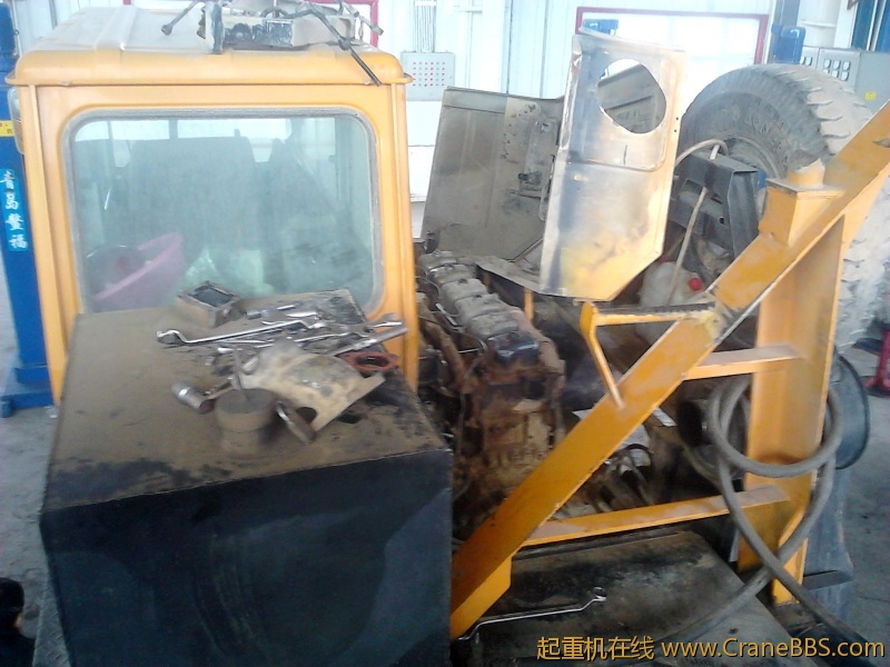

什么车啊,怎么前腿那么近啊

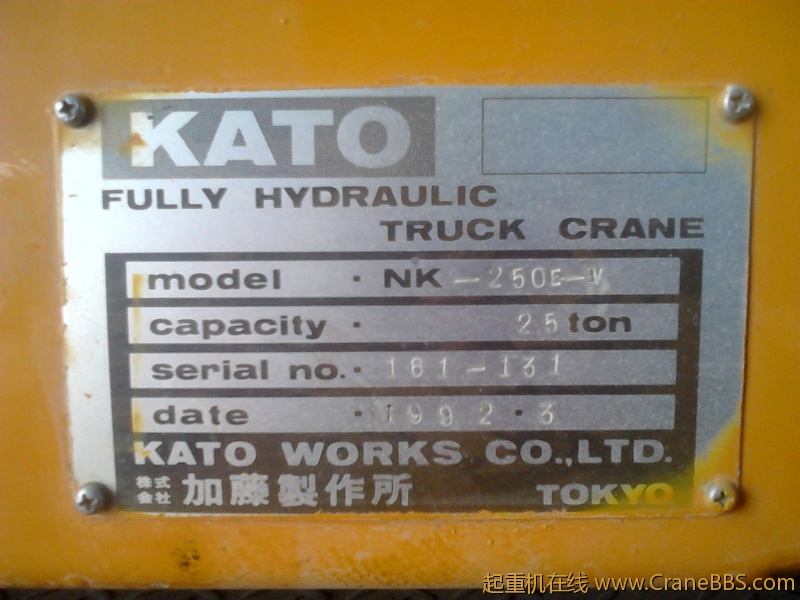

    没出完啊 NK250

6D22发动机打气泵输出轴漏油是通病 原因就是气泵的曲轴瓦间隙过大 只是换油封不解决问题
