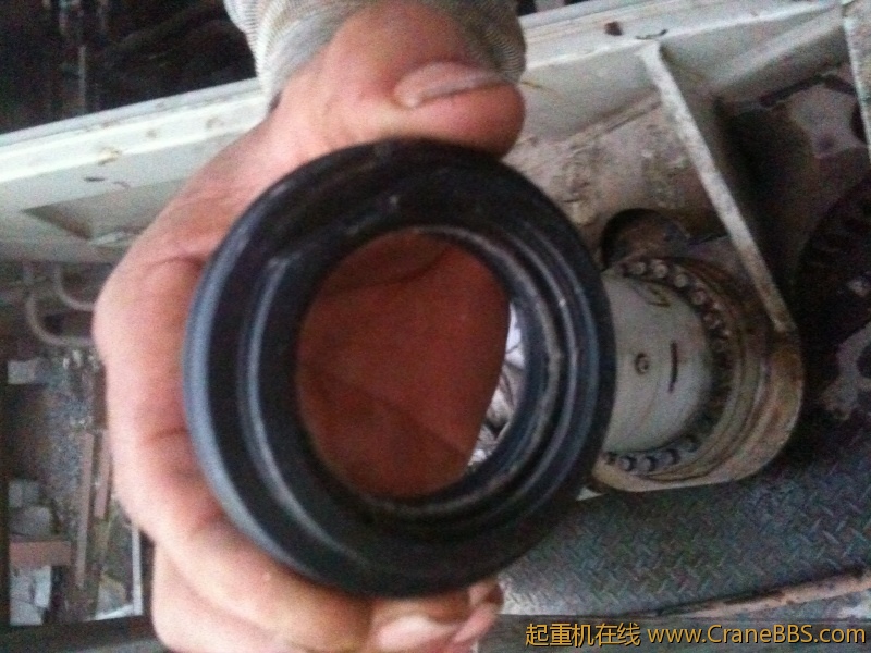

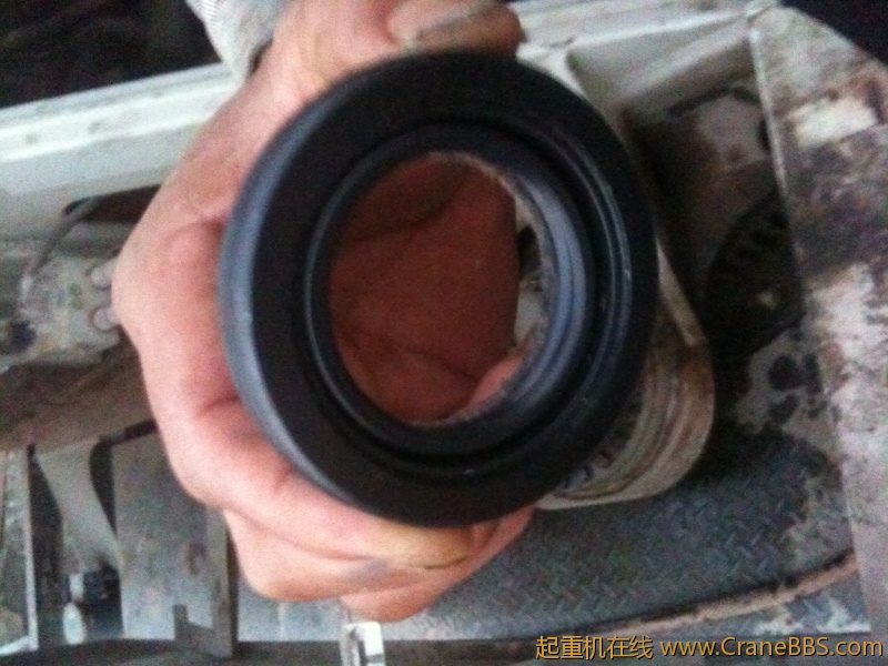

回转减速机漏油有一阵子了..好几个月了吧..
叫售后服务给发油封..他们说没这型号的..叫等一阵子..
等了好几个月了..还是没有..后来叫别人修..
人家开口要1500块..包油封..我觉得太坑爹了..
然后在网上找油封..也找不到..
后来我们这修车的找到油封了..要好几百块..
我觉得还是太坑爹了..昨晚自己把减速机拆了..

你买的是回转马达ZM-F40的油封吧!
 楼主| 发表于 2012-2-24 19:58 | 显示全部楼层
回复 24# 浦沅配件销售
    这个是马达上面的..其实就是一个O形圈..就是透气螺帽漏油而已..厂家的..和吊车修理工都来吓我..说很大单的事..
之前没拆..不知道是啥问题..厂家的人就叫我先买好回转减速机的油封..我给你报了型号..你哪里没有..然后售后服务也没有..
他们叫我在网上找..找很久都没找到..(因为我们这边中联的维修员不怎么样..还年青..不懂啥东西)..动不动就是钱钱钱..
后来我爸就打电话给以前中联的维修工..人家二话不说..直接来个远程电话维修..打电话教我如何搞.
拆的过程中遇到了一些问题..都是自己解决的.....(其实中联也有够意思的朋友..呵呵)..现在吊车又恢复到新车的时候了..
其实我开的这车的确是辆好车..
回转马达的轴头油封座,外面是O型圈,里面是骨架,正常工作压力不会超过1Mpa。如果你拆开看到油封损坏,估计90%是装配的原因,如果没有明显看到油封损坏,给你2点建议参考一下;
1:回转马达内泄过大,造成回油不畅(吊重回转没劲)
2:制动器油封损坏(非常有可能)
刚拆过的过几天试一下,如果出气孔还有油漏出,建议你拆检回转减速机的制动器
售后的1500也太黑,这个价格可以买个回转马达了。当地的修理工油封要几百估计是当成回转接头的油封了。
仅供参考!

 楼主| 发表于 2012-2-24 21:10 | 显示全部楼层
回复 28# xzzx
    我的车换好油封用了一天..没发现漏油..是不是说明已经好了..干了2个小时的话..一直在转..

再用几天看一下,不出油最好,如果出油就拆制动器就可以了。现在主机厂都不允许配套厂家打自己的铭牌了,都是产品代码了,一个方面是好管理,另一个也是2012后的利润点了。
 楼主| 发表于 2012-2-24 21:26 | 显示全部楼层
回复 37# xzzx
    制动器我也拆过查看了..油封看起来没问题..
我把马达拆下来..然后打着火..在上车操作回转..马达转起来..有点卸油..只是非常少..
制动器却不见有油升起来..我就估计是马达上的油封..所以换了油封就OK了..是不是这样的..

主要是你刚清理过,有一定的空间储油,短时间看不到。过两天再看一下吧.马达泄点油正常。
